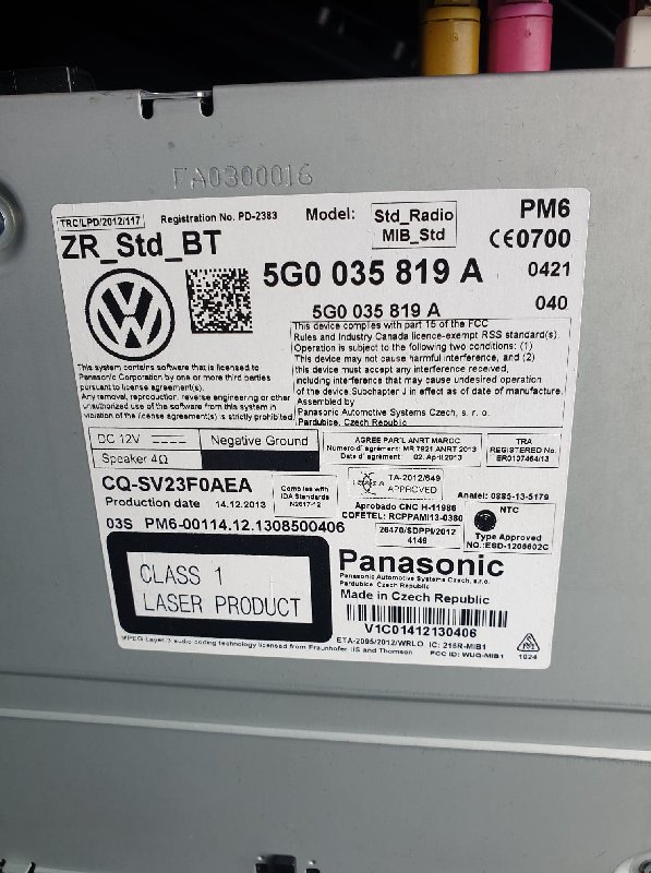

donc si je comprend bien c'est pas compatible... j'ai pourtant demandé chez vw lors de la commande il avait dit que je pouvais faire ce montage en seconde monte... je vais les rappeler demain
sinon je vais essayer de refaire le codage l ordre a une importance? je vais tout refaire je fesais le avant le 5f moi
Caméra VW 5G1054634
Uniquement en liaison avec système de radio Composition Media (à partir de semaine 41/2012) et les systèmes de navigation Discover Media (à partir de semaine 41/2012) et Discover Pro (à partir de semaine 51/2012).
Edit:
Pour un modèle que je ne sais pas la référence:
Pas compatible avec Composition Media de référence :
5G0035820A / 5G0035820 / 5G0035819A / 5G0035819 / 5G0035812
Ben voilà ne cherche pas plus loin, elle est de quelle année encore ?
