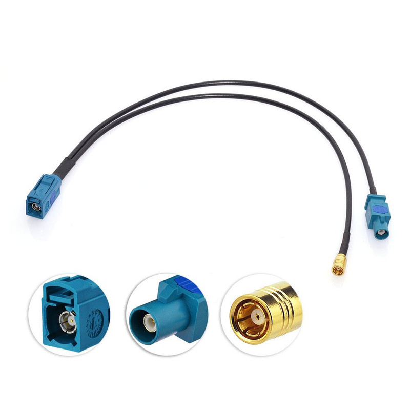

dite est ce que je peut installer le connecteur en photo pour avoir le DAB ?
j'ai pas de DAB a la base, mais le module que j'ai acheter a l'entrée DAB.
je pense que ce connecteur utilise l'antenne du GPS
vous pensez que c'est possible ou sa risque de détériorer mon GPS ou la réception ?
