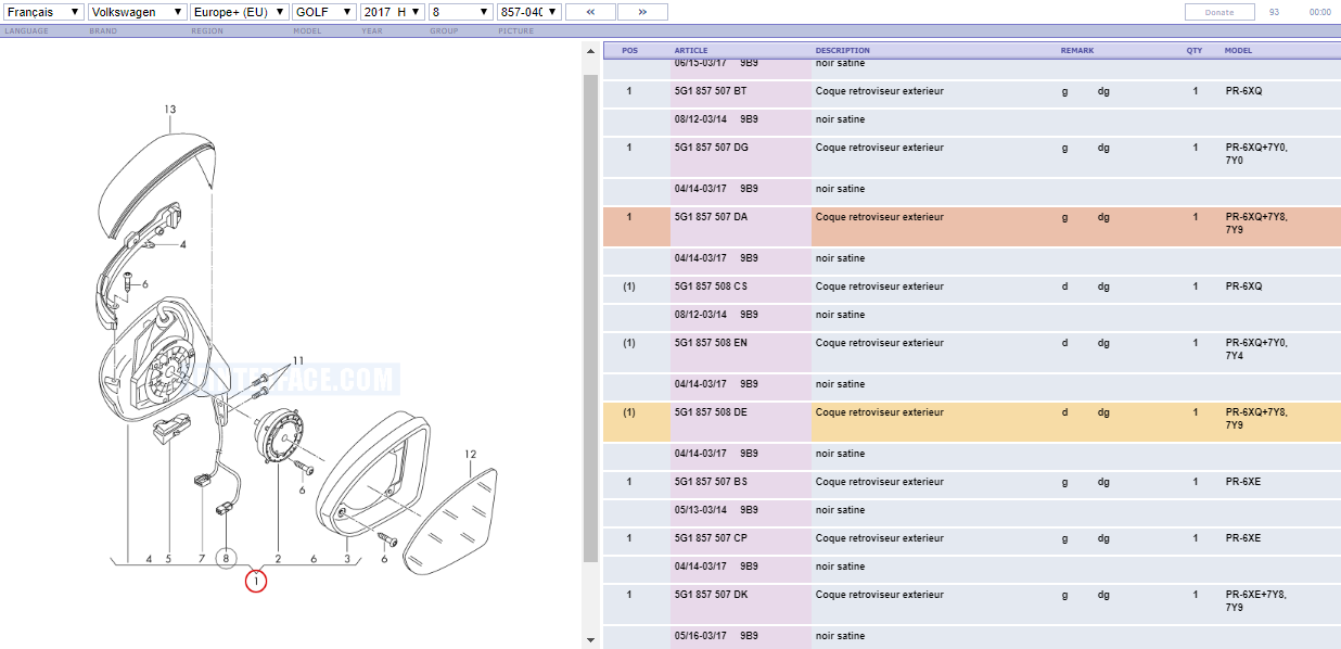

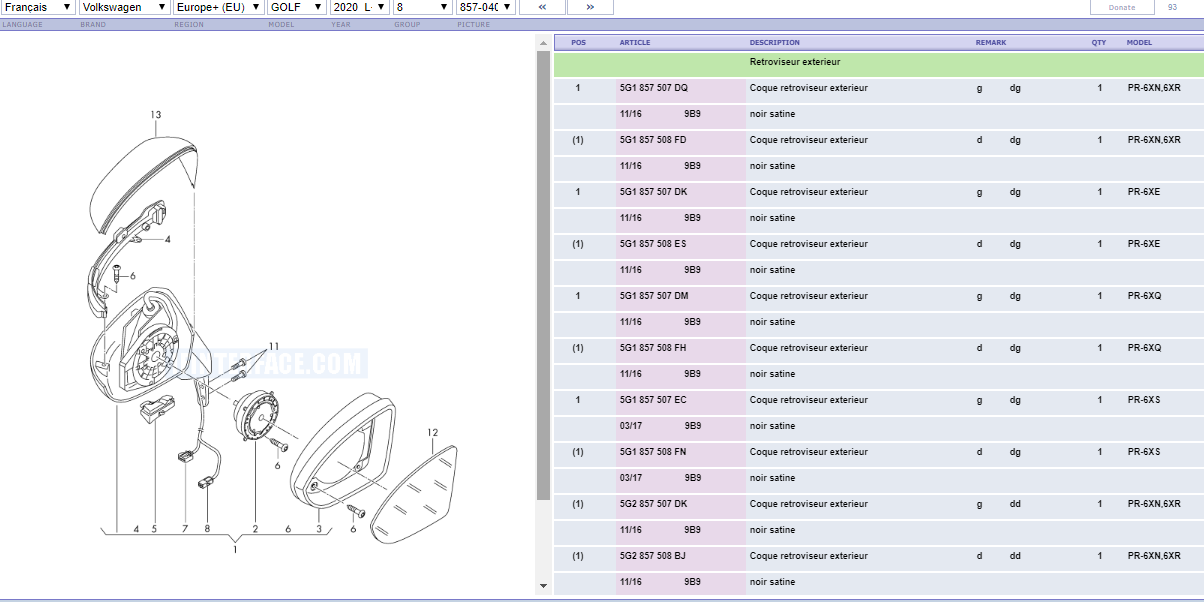

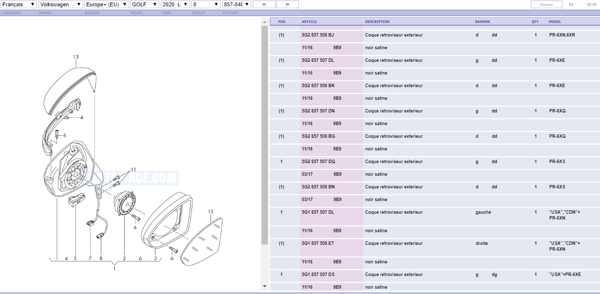

J'ai pris le temps de faire plus de recherches concernant ta demande. ;)
J'ai trouvé les références des rétroviseurs toutes options de la Golf7.
5G1 857 507 DA (retro gauche / conducteur direction à gauche / PR: 6XQ / 7Y8 / 7Y9 )
5G1 857 508 DE (retro droit / conducteur direction à gauche / PR: 6XQ / 7Y8 / 7Y9 )

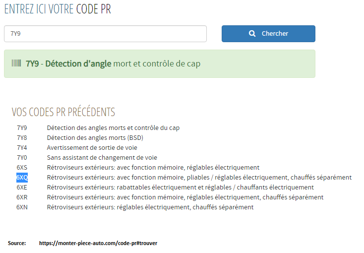

Lites des codes PR: (Source: Etka 2017 Golf7: https://ifinterface.com)
7Y9 : Détection des angles morts et contrôle du cap
7Y8 : Détection des angles morts (BSD)
7Y4 : Avertissement de sortie de voie
7Y0 : Sans assistant de changement de voie
6XS : Rétroviseurs extérieurs: avec fonction mémoire, réglables électriquement
6XQ : Rétroviseurs extérieurs: avec fonction mémoire, pliables / réglables électriquement, chauffés séparément
6XE : Rétroviseurs extérieurs: rabattables électriquement et réglables / chauffants électriquement
6XR : Rétroviseurs extérieurs: avec fonction mémoire, réglables électriquement, chauffés séparément
6XN : Rétroviseurs extérieurs: réglables électriquement, chauffés séparément
Message de madawcisrich Source: https://forumgolf7.fr/forum/viewtopic.p ... 98#p338698
6XD - Rétroviseurs extérieurs: à réglage électrique / chauffants
6XF - Rétroviseurs extérieurs: avec fonction mémoire, repliables électriquement / réglables / chauffants
6XG - Rétroviseurs extérieurs: avec fonction mémoire, réglables électriquement / chauffants
6XP - Rétroviseurs extérieurs: rabattables électriquement, réglables électriquement, chauffés séparément
Par contre impossible de trouver un retro avec les 3 PR ci dessous. (le 7Y4 est présent seul mais jamais avec le 7Y8 et 7Y9 en meme temps) :scratch:
7Y9: Détection des angles morts et contrôle du cap
7Y8: Détection des angles morts (BSD)
7Y4: Avertissement de sortie de voie
Ref Etka retro Golf7 2017:
Source: https://ifinterface.com/
Code PR pour retro Golf7:
Source: https://monter-piece-auto.com/code-pr#trouver
