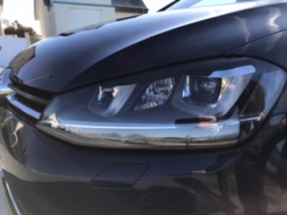

Salut à tous,
J'ai le même pb que vous tous avec ma golf7 TSI carat 1,4L, achetée neuve mi 2013.
Voici 2 images:
Je tiens à préciser que sur ces images l'extérieur a été polie par un carrossier (je ne connais pas son procédé malheureusement ) et que ça a amélioré le visuel.
L'usure constatée vient du plexiglas qui est littéralement "fendu" aussi bien de l'extérieur que de l'intérieur (Je n'ai malheureusement pas de photos avant le polissage où c'était bien pire). La surface externe était extrêmement rugueuse avant ce qui me fait penser à des microfissures, voir un éclatement du PC.
Je suis allé demandé à mon CC WV s'il pouvait faire qqchose, il m'a que c'était à moi d'écrire et d'envoyer les photos (pour l'instant je n'ai pas pris le temps/courage de le faire).
Ce que j'ai pu observer régulièrement avec mes phares c'est de la condensation à l'intérieur.
Je connais le polycarbonate pour avoir travaillé avec ds mon boulot d'ingénieur, c'est un plastique très résistant (jusqu'à 140C°), mais facilement rayable. Son point faible c'est l'absorption des UV, qui peut être minimisée par un traitement de surface ou des additifs, conjugué avec l'oxygène ambiant c'est ce qui dégrade le plus le PC.
Je ne connais pas bien les spectres d'émission des différents éclairages (Xénon, Led, etc..) mais ça doit clairement avoir un impact, surtout conjuguée avec l'humidité.
À part la solution hyper coûteuse de tout remplacer😤😭, pour moi l'idéal serait plutôt de pouvoir polir l'intérieur du phare, et de traiter avec un revêtement (cire, spray céramique ), les 2 faces, mais je ne vois pas comment ça serait possible de le faire sans endommager le joint.
