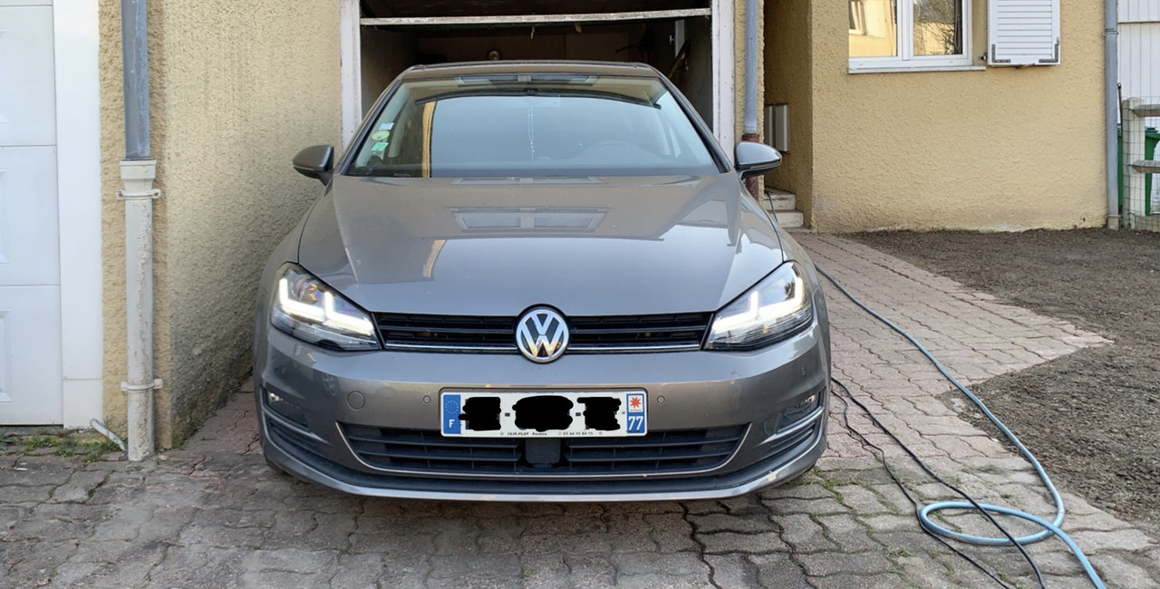

Tiens, avec un peu de retard voilà ce que ça donne sur la mienne. Même si maintenant tu les as posés sur la tienne... :lol!:

Très jolie ! :jaime:
Pour moi, les câbles sont de la même longueur sur les 2 phares !
Alors je te raconte pas la bobine de rab que j'ai côté conducteur ! :scratch:
