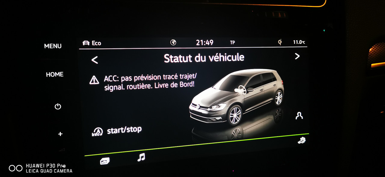

Salut juste je viens un peu au New, grâce a @Golf24Carat j'ai réussi a coder sur l'autoradio le fait d'ajouter l'onglet SMS dans le bluetooth, en réalité c'est un peu une option caché, certains l'ont sur des dm et d'autres non allez savoir pourquoi, je m'étais jamais intéressé a ça mais c'est assez sympa, puis le fait d'en parler à Thierry j'ai chercher et je suis parvenu à trouvé ça donc je le partage. Autre petite nouveauté j'avance sur mon ACC prédictif tout est bien installé et codé aucune erreur mais le prédictif s'enclenche pas encore donc je suis encore entrain de travailler dessus avec un gars on devrait parvenir a une issue positive rapidement. Et aussi une petite vidéo pour vous montrez un mode que j'avais activer y a 2 mois environ mais pour lequel je vous l'ai pas présenté c'est un codage assez simple et ça permet de rendre l'éclairage d'ambiance progressif plutôt qu'il s'éteigne directement ça rajoute un peu de style, je croie que OBD11 travaillé dessus pour le proposé en oneclick lorsque je parlais avec le développeur. Donc ça sera surement disponible pour tous a condition d'avoir un BCM compatible. @Punto 92 j'ai mis une photo du stade avec Google Earth juste pour te montrer ce que ça donne, et sur mon forum j'ai pister une photo du stade avec la navigation 3d VW je vais te retrouvé ça.

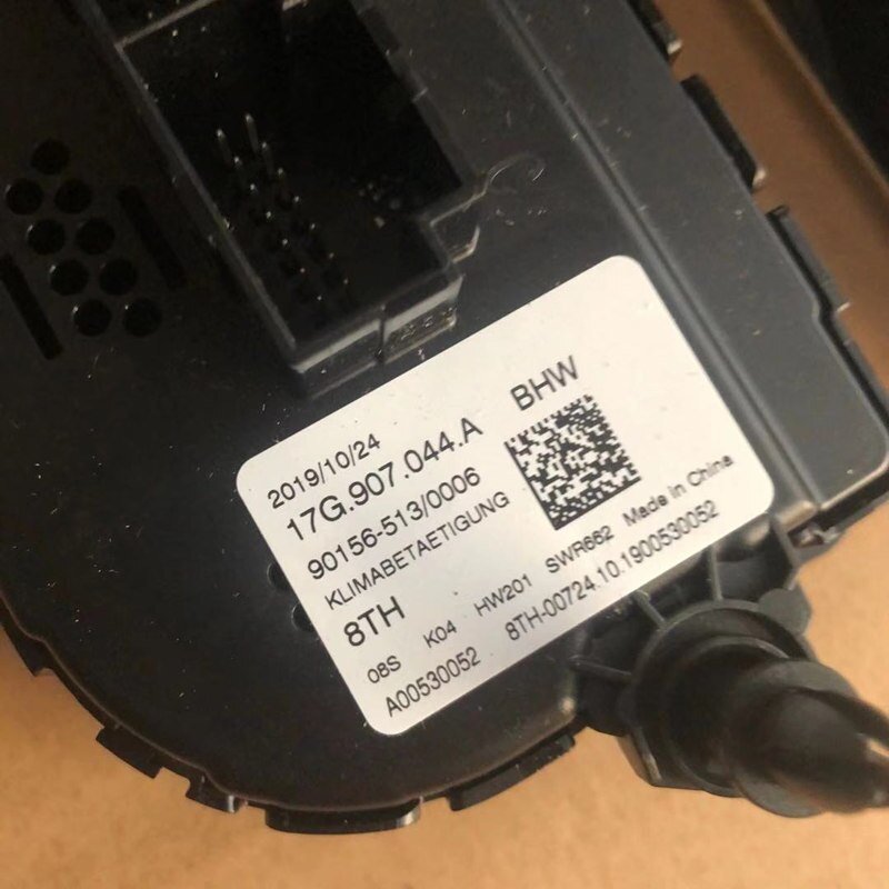

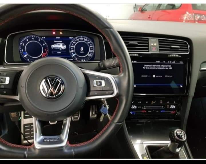

Juste pour vous dire qu'en terme de retrofit y en a encore qui arrive, @Golf24Carat peut en témoigné dont 3 qui vont surement faire parlé, je voulais aussi vous parlez d'un projet je ne sais pas si je vais le faire mais je le poste quand même c'est le climatronic tactile j'en avais parlé ici y a un moment mais le vendeur le proposer pour Passat b8 sans savoir si ça allez sur golf 7 au niveau du cache car sinon il marcher et d'après ce que j'ai vue avec un gars ça se monte parfaitement donc dossier a étudié est ce que je passe au tactile ou je reste avec mes boutons je ne sais pas encore lol. Et aussi pour vous dire avec un ami on a fait les essais pour Carplay sans fil dans les DP3 nous sommes arrivé à satisfaction avec les DP3 actuelle, a l'aide d'un module complétementaire, différent de la nouvelle Passat qui a un MIB 3.0 et les golf 2.5 pour l'instant impossible de mettre les MIB 3.0 dans nos golf pour l'instant je dis bien, mais je proposerai pas le projet car quoi qu'il arrive toujours rien pour Android et étant anti iphone ce retrofit ne me sera pas d'une grande utilité, mais j'ai quand même participé au essaie et avec satisfaction derrière. Je précise que nous nous sommes pas les seuls à avoir testé ça. Si y aurai Android auto wireless je peux vous assurer que j'en aurai parlé mais aujourd'hui Android auto wireless équipe 0 voitures dans le monde alors que le système existe depuis 2 ans.
Ces photos ne sont pas les miennes je tient a le préciser aussi. Des photos d'illustration. J'avais le lien du vendeur quelques pages en arrière.

Monstrueux!!! Encore de très belles choses en perspectives ici :jaime:
Le stade vélodrome c'est la base : Mouhah:
Le climatronic, visiblement le cache serait bon donc affaire à suivre :vroum:

effectivement pas mal la nouvel clim tactile je valide

jais trouver un lien pour la clim passat b8
https://kf.andantefilm.se/item/40004061 ... panel.html
