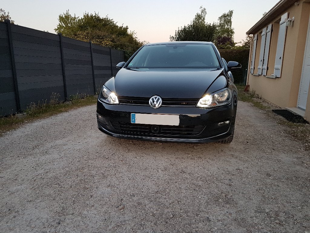

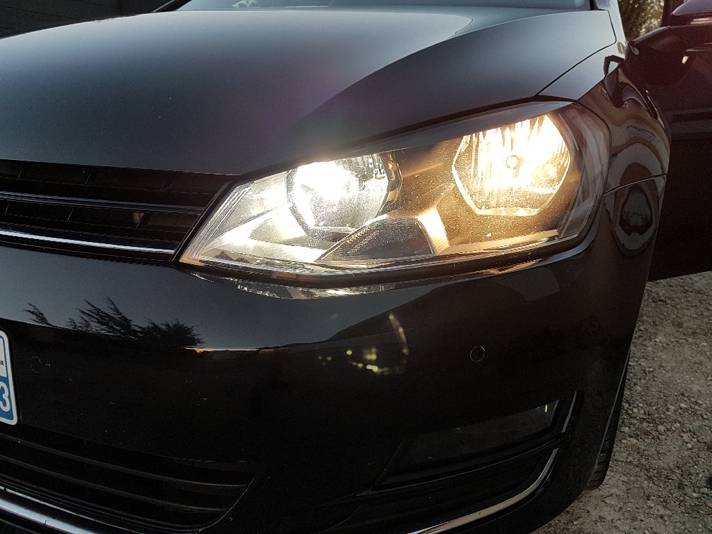

davidou45 a écrit : 13 mars 2017, 18:47
Et voila pour la photo du rendu.
Je ferai une petite photo du rendu de nuit tout à l'heure.
Pour l'encombrement je n'arrive pas a faire une photo bien, pas assez de place. sa tient mais pas évident à mettre en place. surtout pour tourné l'ampoule dans le phare.J'y est passer beaucoup de temps.
