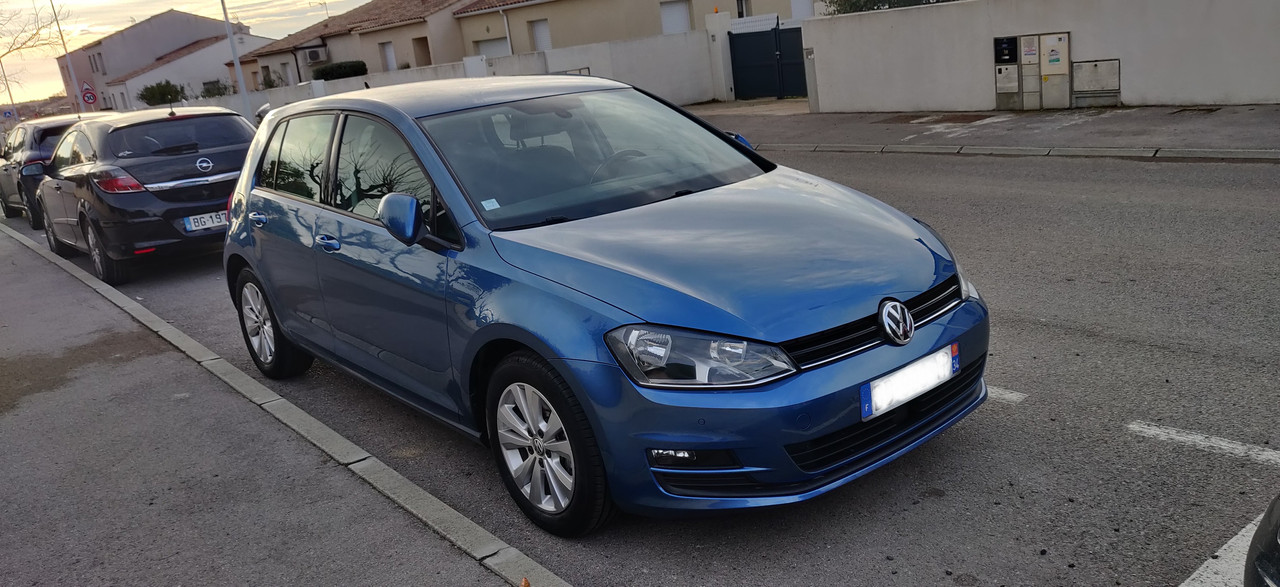

Salut a tous!
J'alimente ce sujet car je viens d'acquérir ce moteur justement. En espérant ne pas avoir de problème dans le futur, mais j'invite ceux qui l'ont à nous donner leur parcours, bon ou mauvais, avec ce moteur!
Bonne route a tous!
Simon
Ma nouvelle titine:
Re: Fiabilité du moteur du 1.4 TSI 140 ch
Content de revoir et l'acquisition de ta nouvel monture !
