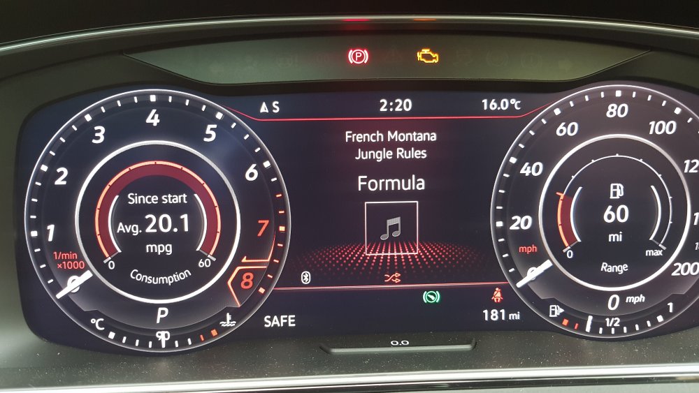

Sinon j'ai réussi a changer le style des compteurs, mais j'ai voulu rajouter les petits points en fond sur l'écran central, comme ceci :
Mais j'ai cherché des heures sur le net et je trouve pas du tout comment faire... quelqu'un aurait l'info ?

ça ressemble à ce que j'ai sur mon ODB après l’avoir codé avec ce que j'ai trouvé sur ANKK (https://ankk-vagcom.com/golf-7-5g-odb-l ... #more-5537).
Sur les véhicules récent au lieu du look "Carbon" on à ces petits points. Peut être qu'en faisant le codage pour ODB c'est pris en compte sur les compteurs numériques.

J'avais vu ça et j'ai essayé mais ça change rien ni sur le virtual cockpit ni sur le MIB :/
EDIT : c'est bon j'ai trouvé !!
c'est ici : 17-Instruments - Canal Affichage (moi c'était en français sur vcds, sinon c'est "Display Depiction") - Variante 3
et hop les points sont la !!

Bon et bien après 1h de recherche Les 10 couleurs sont ok pour moi 👍🏼 Par contre pour les petit point sur l’affichage central moi sa fonctionne pas 🧐 je vais bien dans
17-Instruments - Affichage et variante 3 , j’ai eu un changement de couleur en jaune 🤢 un changement de compteur mais pas de point 🤷🏻‍♀️ , ou alors je peut pas l’avoir ? Mais sa me parait louche
Déjà pour moi variante 1 et 2 sa me change rien
Et variante 4 sa me change les compteurs il et bien d’ailleurs mais il s’arrête à 260 alors que d’origine il s
Arrête à 280 .
Je vais quand même me pencher dessus demain .
