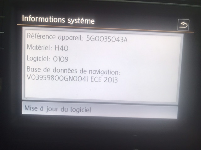

Tu as quoi dans
MENU ---> Réglages ---> informations système

@Golf24Carat
MENU ---> Réglages ---> informations système ---> Mise à jour du logicielle
@Jerome_974
Vu la version matériel c’est exactement les mêmes qu’en France.
Je suppose que lorsque tu as appuyé sur mise à jour tu avais bien mis ta carte avec la cartographie dans le slot 1 ? :scratch:
