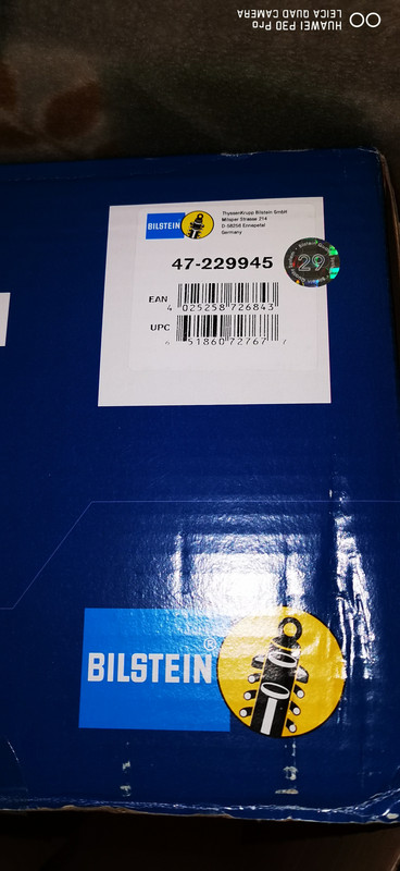

Merci énormément a @Jul01 pour son aide et ses nombreux messages, conseils échangés pour les amortisseurs, merci également a @titi73 pour son retour, et j'oublie encore quelques membres qui m'ont aidé en Privé.
Manque plus qu'à faire la pose sûrement au mois de Janvier ou début Février je pense.

:Top: tu as pris les B14 comme moi, à combien les as-tu touché ?

Yes car j'avais discuté de ceux que possède Jul les siens sont réglables etc mais faut trouver le bon ajustement je suis spécialiste en retrofit mais y a des domaines pour lequel je ne m'y connait pas et je n'ai pas le relationnel pour ça, alors que les b14 le confort y est et c'est déjà réglé de ce que j'ai compris, a moins que je me trompe, je les ai eu avec les coupelles pour 948.36 euros, alors avant l'achat j'avais parle avec le mec du site qui m'a dit quand vous commandez hésite pas a mettre en commentaire vue avec Fred vous aurez un petit cadeau, j'ai donc ouvert mon colis et la d'après ce que j'ai vue 0 cadeau, donc je vais vous déballé après le colis, vous me direz les spécialistes si j'ai des trucs en plus ou pas car je remarque rien. J'ai même une notice pour Ford Fiesta je me suis dit tient étonnant.

Les B14 ne se règlent pas en dureté, tu pourras par contre régler le rabaissement entre - 30 & - 50.
Je te conseille vivement de t'adresser ensuite à un amateur de sportive pour le réglage de la géométrie si tu veux tirer le meilleur parti de ton investissement.

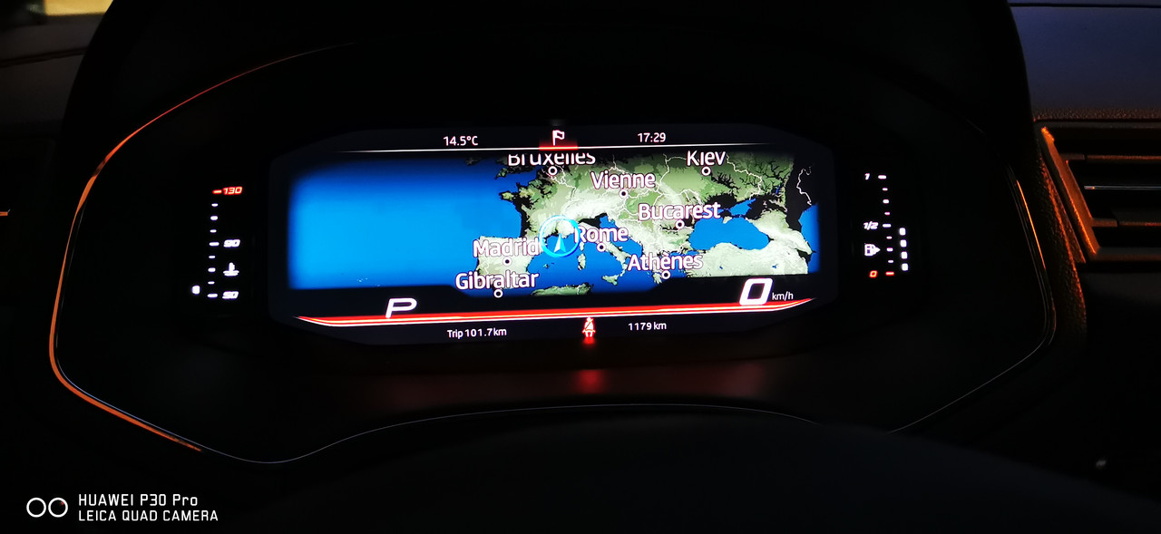

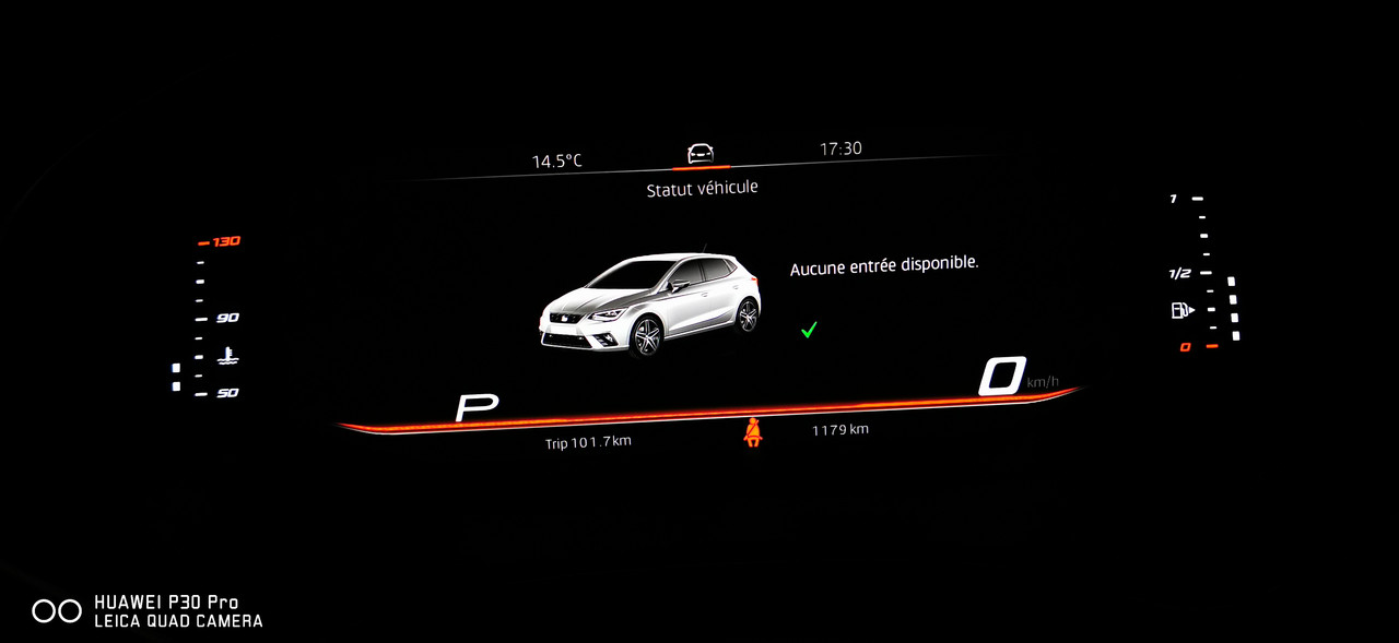

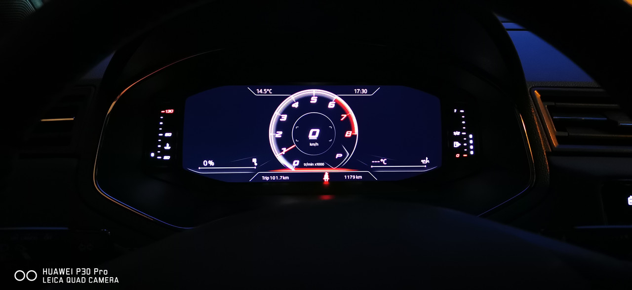

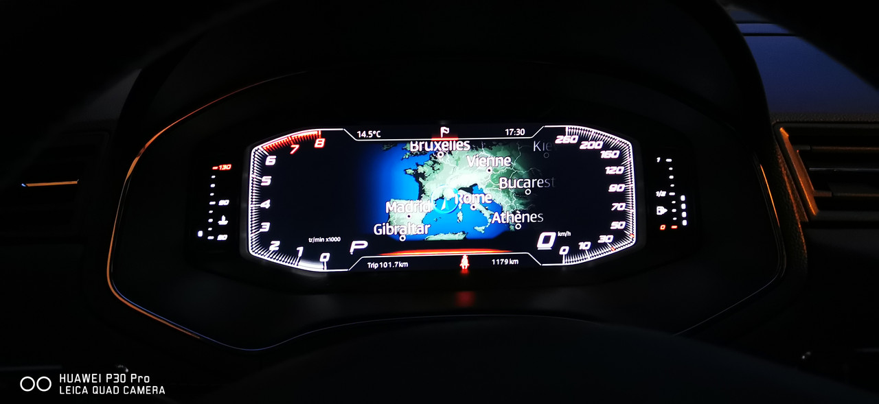

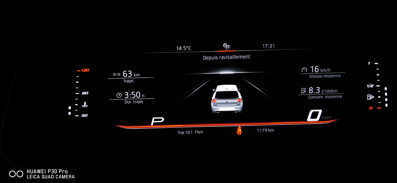

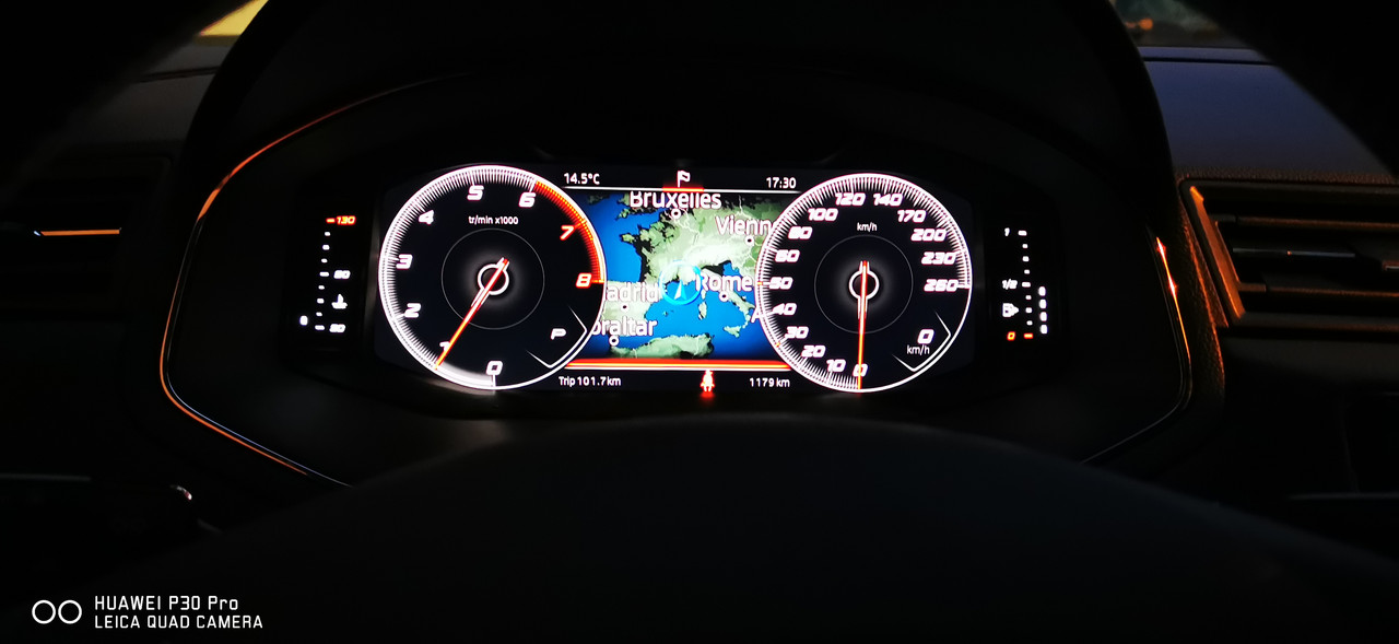

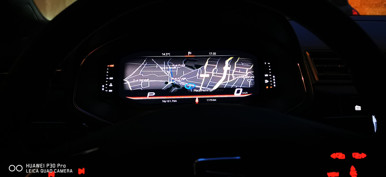

Quelques photos de la Seat Ibiza de madame que j'ai fini enfin a 100% donc je vous montre quelques modes de vues sympa non disponible sur golf malheureusement c'est a savoir si Seat ne fait pas mieux que VW maintenant, je vais pouvoir me reconcentrer enfin sur ma voiture pour mener a bien les derniers détails. Thierry je t'oublie pas on laisse passé Noël et tu viens a la maison.
effectivement c'est pas mal se que fait Seat :Top: et toi surtout :D
