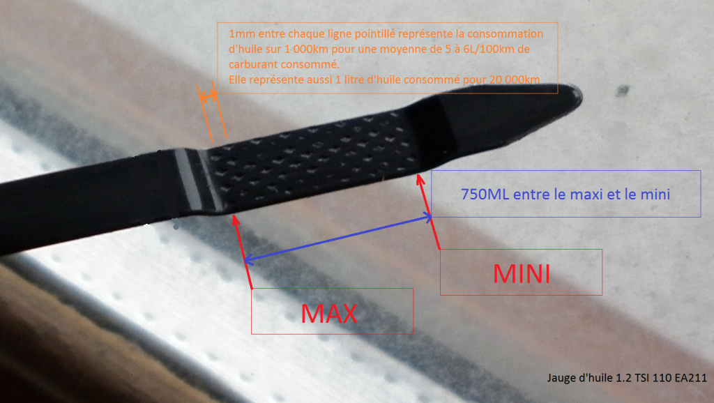

Voici ma jauge,avec ces lignes pointillés (à l'origine de fabrication de celle-ci en usine)
Pour mon 1.2 TSI 110,j'avais relevé que chaque ligne représentent une conso d'huile de 50ml tous les 1 000km.
Il y a une quantité de 750ml entre le mini et maxi.
A toi de vérifier sur ton 2.0 TSI 300R sur plusieurs milliers de kilomètres afin de relever une consommation précise sur 10 000km.
Veille toujours aussi à vérifier ton niveau dans les mêmes conditions,endroits et température.
Le faire à chaud est trop évasif,car l'huile,même après un lap de temps de repos,est répartie partout dans le carter ainsi que sur toute la jauge...
A froid le matin,c'est le top,la jauge est sèche et l'huile,après un premier essyuage sur la jauge,restera saine avant la lecture de celle-ci.
A chaud,l'huile remonte,et permet d'assurer le niveau max.
A froid,le niveau sera plus bas,et la différence de lecture sur la conso d'huile sera précise sans prendre en compte les variations de température.
