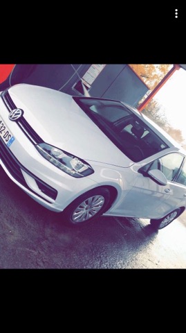

Bonsoirs a tous,
Je viens d'avoir une golf 7 depuis 6 jours, elle est de 2017 et je voudrait des renseignements pour savoir si c’était possible et en règles de mettre en place des leds. J'ai déjà des leds en feu de jours mais je voudrai savoir si c’était possible d'en rajouter, et de remplacer les feu de croisement par des leds.
Merci des renseignements. B

Salut @Gadjo,
Au vu de tes phares et de ton pc avant, ta golf a l'air d'être une Facelift, si c'est le cas, les feux de route c'est du H9 avec culot PGJ 19-5.
@Golf7091, correct pour les antibrouillard, par contre les H15 en feux de route c'est sur les halogènes avant le lifting.
Golf VII FL 1.4 TSI 125 BVM6 Sound Edition
