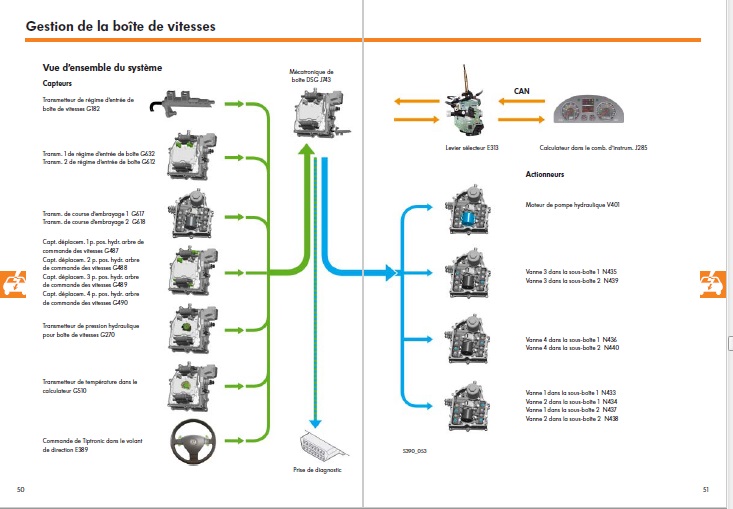

bonjour sur 2.0Tsi couplé au DSG-7 je voudrais savoir quel réel différences sur les modes Eco-Normal-Sport.
suivant m'a logique:
il y a qu'une seul cartographie dans le calculateur de gestion moteur, donc les comportements moteur ne diffère pas, en l’occurrence ses modes (Eco - Normal - Sport) sont gérer par le calculateur mécatronique BVA qui modifie juste les limites RPM des changement de vitesses.
il suffit de regarder le système de gestion DSG-02E et DSG-OAM on se rend compte que le calculateur BVA Mécatronique de boîte DSG J743 utilise son propre Transmetteur de régime d’entrée de boîte de vitesses G182.
il n'y a pas de communication direct avec l'ECM.
cette gestion BVA donne l'illusion de +/- de couple et +/- de puissance suivant les régimes de changement vitesses (voir courbes couple/puissance)
tout ça reste théorique, alors quel sont vos avis d'utilisateur ?
