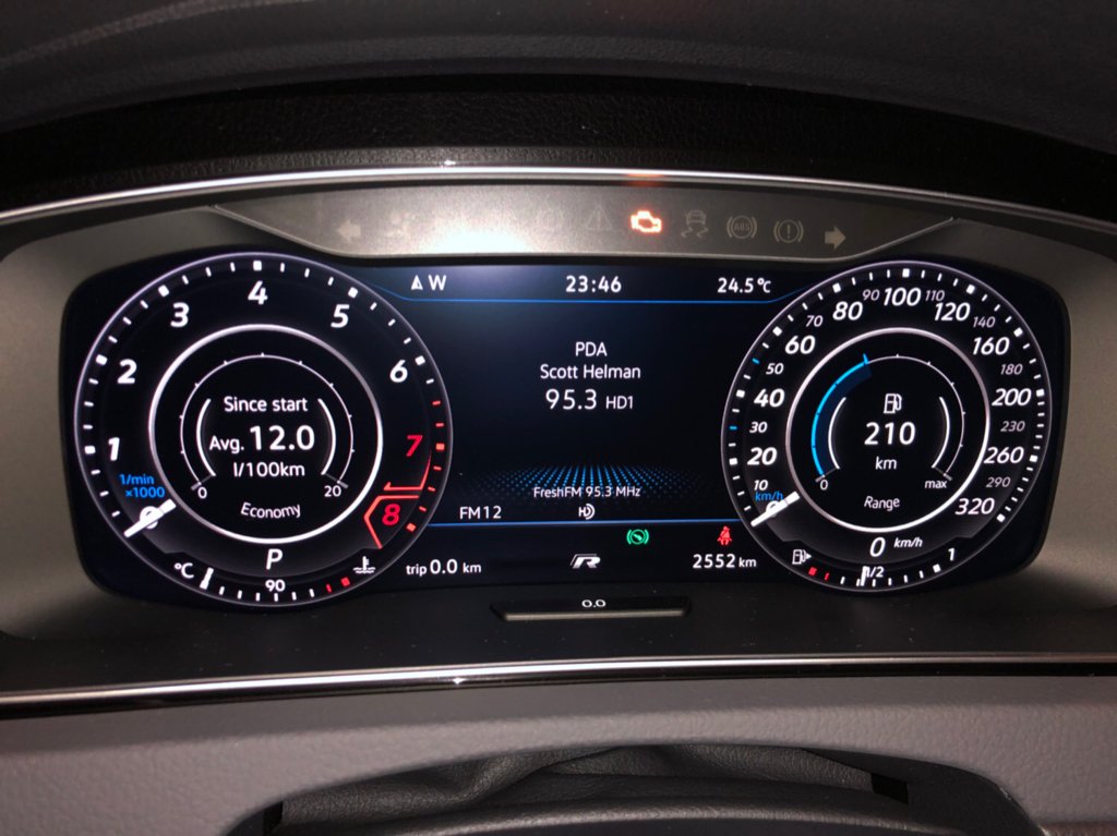

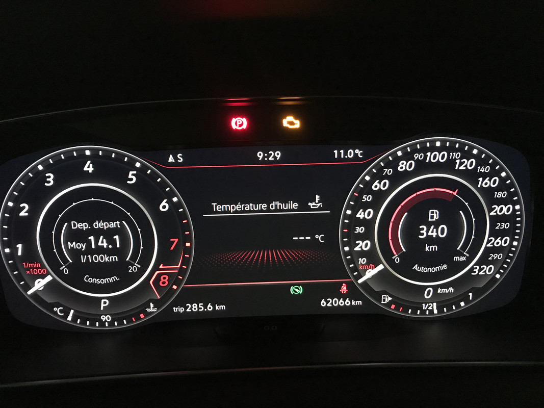

Petites news du jour, j'ai réussi a changer mon theme de l'AID
Compteur avant codage :
Compteur aprés codage :
Activation Dote mode
Modification échelle pour avoir un compteur plus précis :jaime:
Dote Mode (petits points rouges qui s'animent quand on change de menu)
Compteur Test en mode R (320) :
j'aime bien les 1000 trs et km/h en rouge et la zone rouge différente, je verrais par la suite si je mets ca :Rouge:
Je dois pouvoir mettre l’échelle comme celui que je viens de faire.

Oui c'est plus sympa comme ca
J'ai cherche pas mal de temps sur les forum etrangers
Sur la R il est possible de faire ca

Sympa la modif de l'echelle, tu pourrai donner le codage pour la R ?
Merci mon poto :)
Re: [Pnikko] - GTI 7 GTI 220@ by Shiftech DSG6 5P Gris Carbon
Kyle a écrit : 11 nov. 2019, 18:22
Compteur à 320km/h... Tu envisages de nous faire une prépa ? :)
elle est déja prépa :tongue:
mais le codage 320 avec l'echelle détaillée fera que l'AID aura des lignes bleus comme sur les R au lieu de rouge comme sur les GTI.
Pour remedier a cela il faut avvoirl'ambiant lighting d'activé ce qui est le cas des facelift, l'avantage ce que ca permettra de mettre le compteur en rouge avec le compteur détaillé à 320.
Pour les phases unes, pas possible du coup c'est pour ca que je reste en version GTI détaillé.
Ça y est codage fait en mode golf R rouge :jaime: :jaime:
Merci mich93 et angelus :Top:
