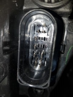

Merci pour ce retour, j'ai commandé la référence LEDHL103-CM
Sur la fiche / prise du faisceau il y a 8 broches et la prise du phare j'ai 11 fiches
ci-dessous la prise du phare avec "les références"
Merci pour votre aide ;)
La photo est pas terrible, il est indiqué "05-446-1112N1 et en dessous >PA6 +G 30%<
Messages : 11588
Re: Osram LEDriving et Osram DMI
J’ai demandé à mon contact chez Osram. Je te tiens au courant au plus vite.
Messages : 11588
J'ai eu la confirmation que tu as bien la bonne référence. Je vais prendre une photo de la prise des miens pour comparer.
