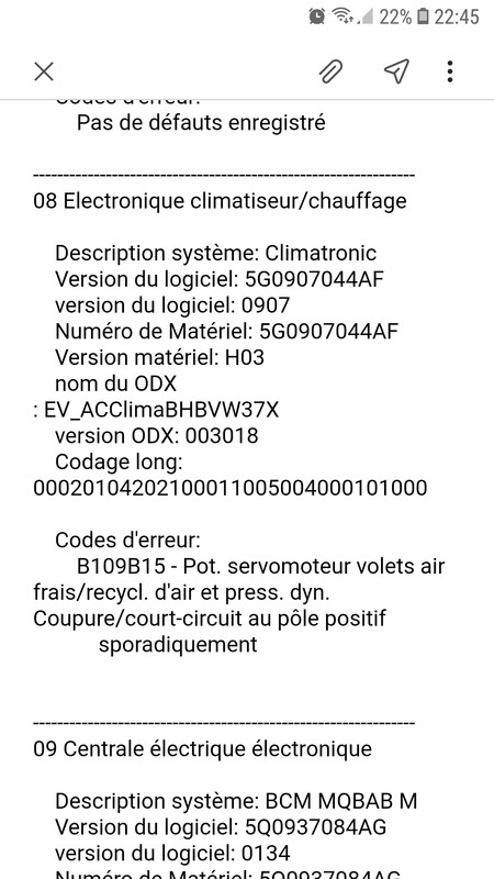

J'ai eu un problème de clim dernièrement, elle soufflait de l'air chaud, un ami qui a regardé et n'as pas vu de fuite, le compresseur semble fonctionner alors il m'a fait une recharge de gaz.
2 semaines plus tard ma clim est de nouveau super faible, elle souffle fort mais l'air est à peine frais du coté chauffeur et chaud coté passager et à l'arrière.
J'ai d'abord pensé au module de clim mais je me suis rappelé qu'il y a 2 mois en faisant une analyse générale avec Obd11 j'avais une erreur de clim :
Est-ce la même panne de ventilateur comme stephanie ? Est-ce possible de changer ça seul ? Est-ce que quelqu'un à le nom exacte ou la référence de la pièce svp ?
