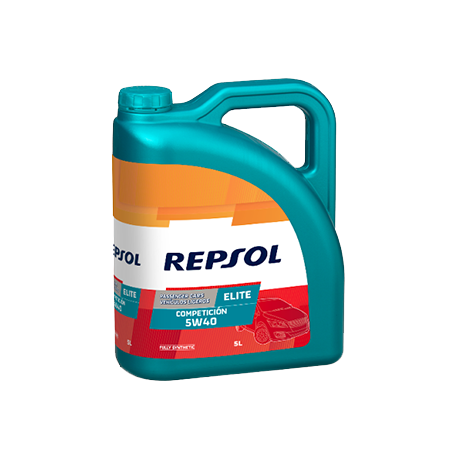

:tongue:
Seat étant espagnol, ton CC devrait mettre de l'huile Full SAPS de chez Repsol ...
: Mouhah:
https://www.endado.fr/p/repsol-elite-co ... zDEALw_wcB
