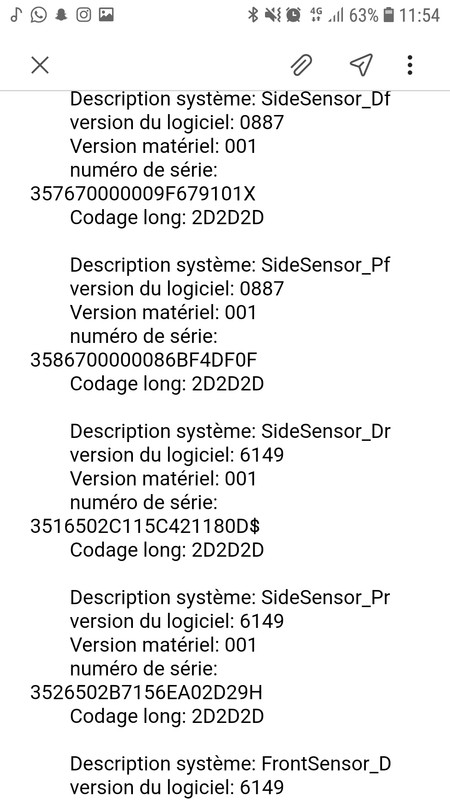

Salut, en roulant tranquillement j'ai eu le voyant Airba qui s'est allumé avec un message : " Protection proactive des occupants : fonction restreinte "
Chez Midas il m'ont dit ne pas se toucher au airbag, d'aller en cc VW. J'ai eu un pour rdv 1 mois après.
Entre temps j'ai remarqué que le message d'erreur était parti, alors j'ai effacé le voyant avec Obdeleven,Image
mais les 2 sont revenu quelque jours après. Puis les messages venaient et partaient, puis le message " Protection Proactive non disponible ", ensuite j'ai eu droit au 2 messages qui s'alternaient.
Passage en cc AutoGM Martinique, ils me disent que c'est le boitier de capteurs airbag, ils doivent le commander et le montant total de l'opération 1350e :roll:
Je reviendrai vous dire si cela a réglé le problème ou pas

Après changement du boitier airbag le problème semble être résolu.
