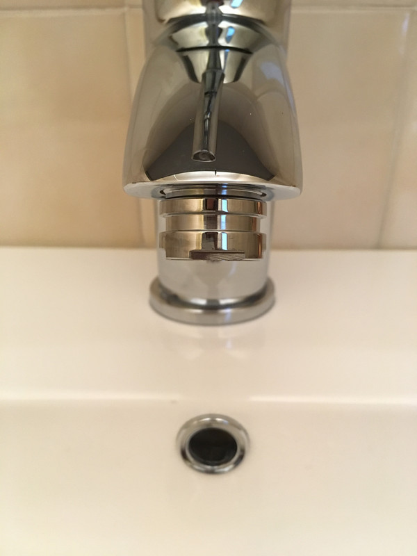

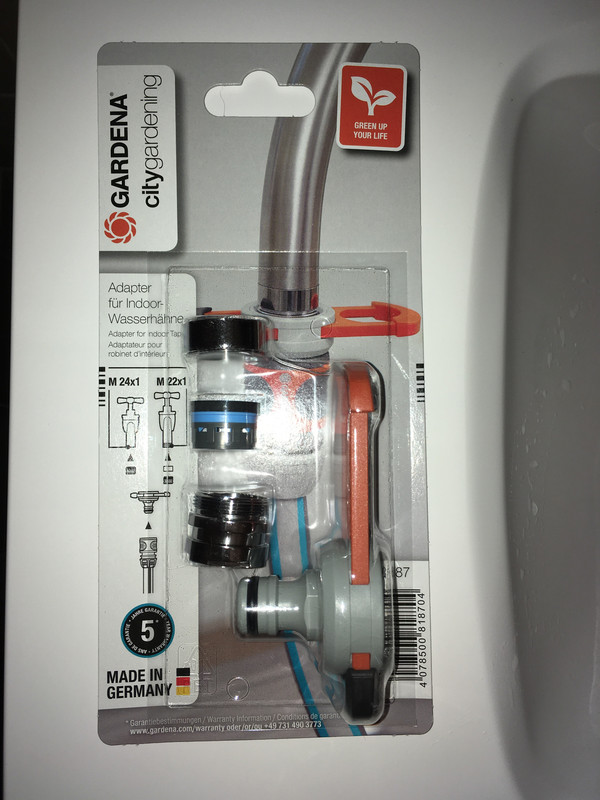

j'en profite pour partager ma petite "trouvaille" pour ceux qui, comme moi, n'ont pas d'arrivée d'eau dans leur garage. J'ai trouvé un adaptateur Gardena pratique et assez esthétique, qui plus est, il incorpore un réducteur de débit de quoi garder votre robinet totalement fonctionnel. Bref, un bon plan pour 15€! :Top:
Quelques photos ( je sais le carrelage est moche, le changement est prévu. ) :

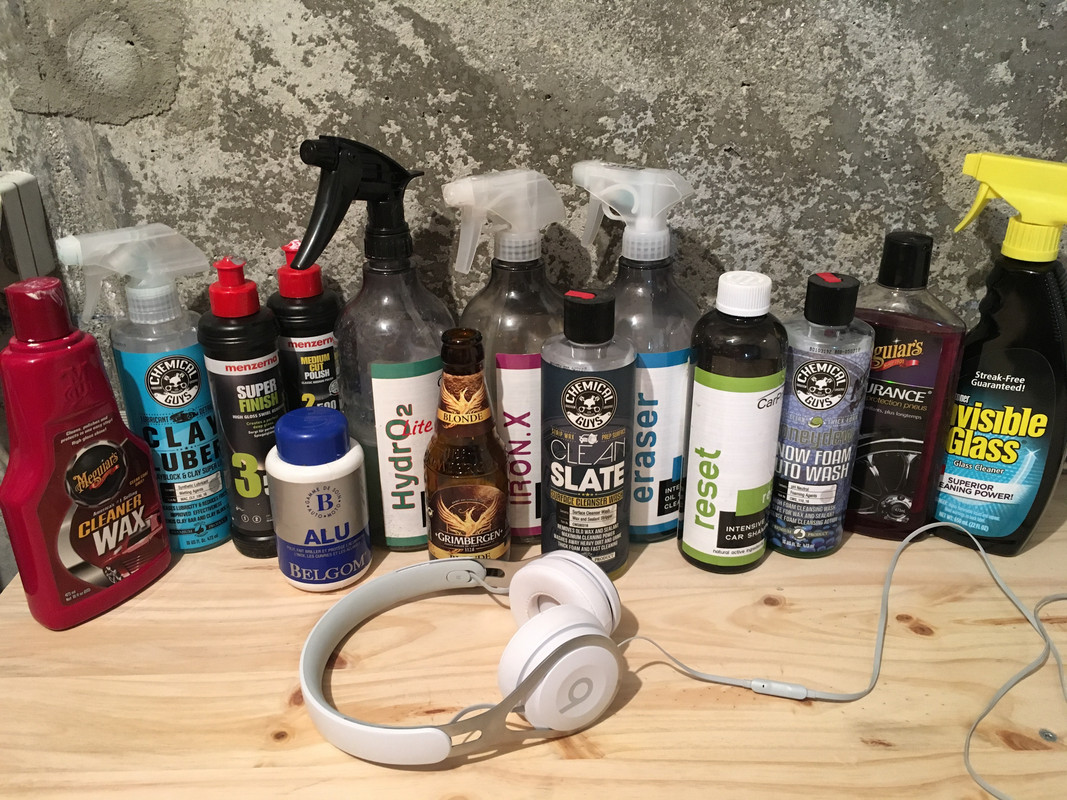

Voici ensuite une photo de tous les produits que j'ai utilisé, avec modération pour certains :roll: : Mouhah: . Je suis absolument fan du Clay Luber de chez Chemical Guys, vraiment top! L'Honey Dew est excellent également et en plus d'être efficace, les deux sentent bons! :Top:
Détail des opérations du WE. Canon à mousse( Chemical Guys Honey Dew ), lavage hard ( Chemical Guys Clean & Slate ), deconta chimique ( Car Pro Iron X ), séchage, barre d'argile, polissage manuel ( pad Hexo Chemical et Menzerna 2500 et 3500 ), cire, lavage doux (Car Pro Reset ), scellant liquide ( Car Pro Hydro² ), séchage, brillant pneu ( Meguiar's Endurance ) et pour finir un coup de Belgom sur les sorties d'échappement.

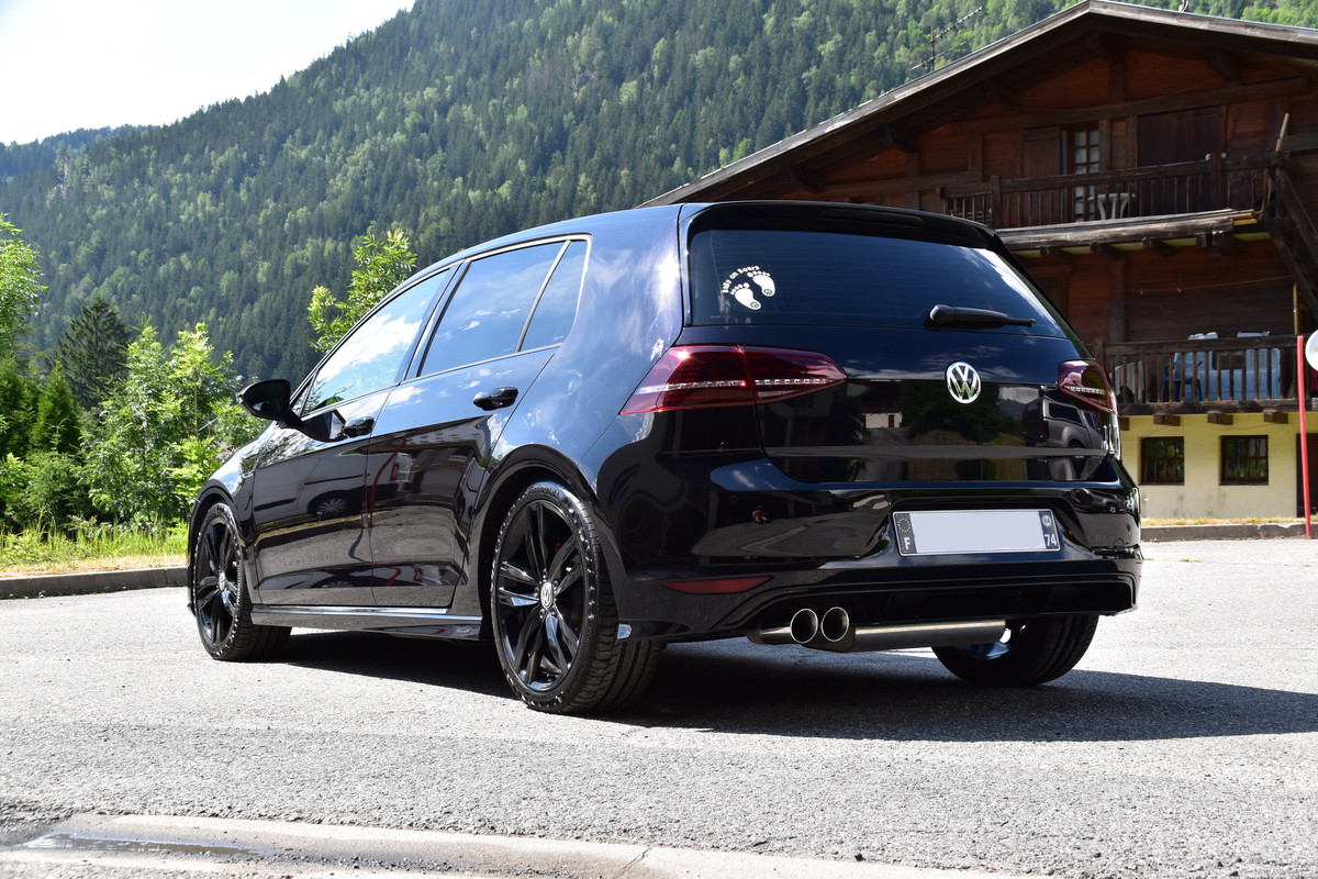

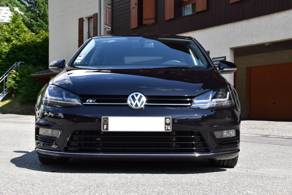

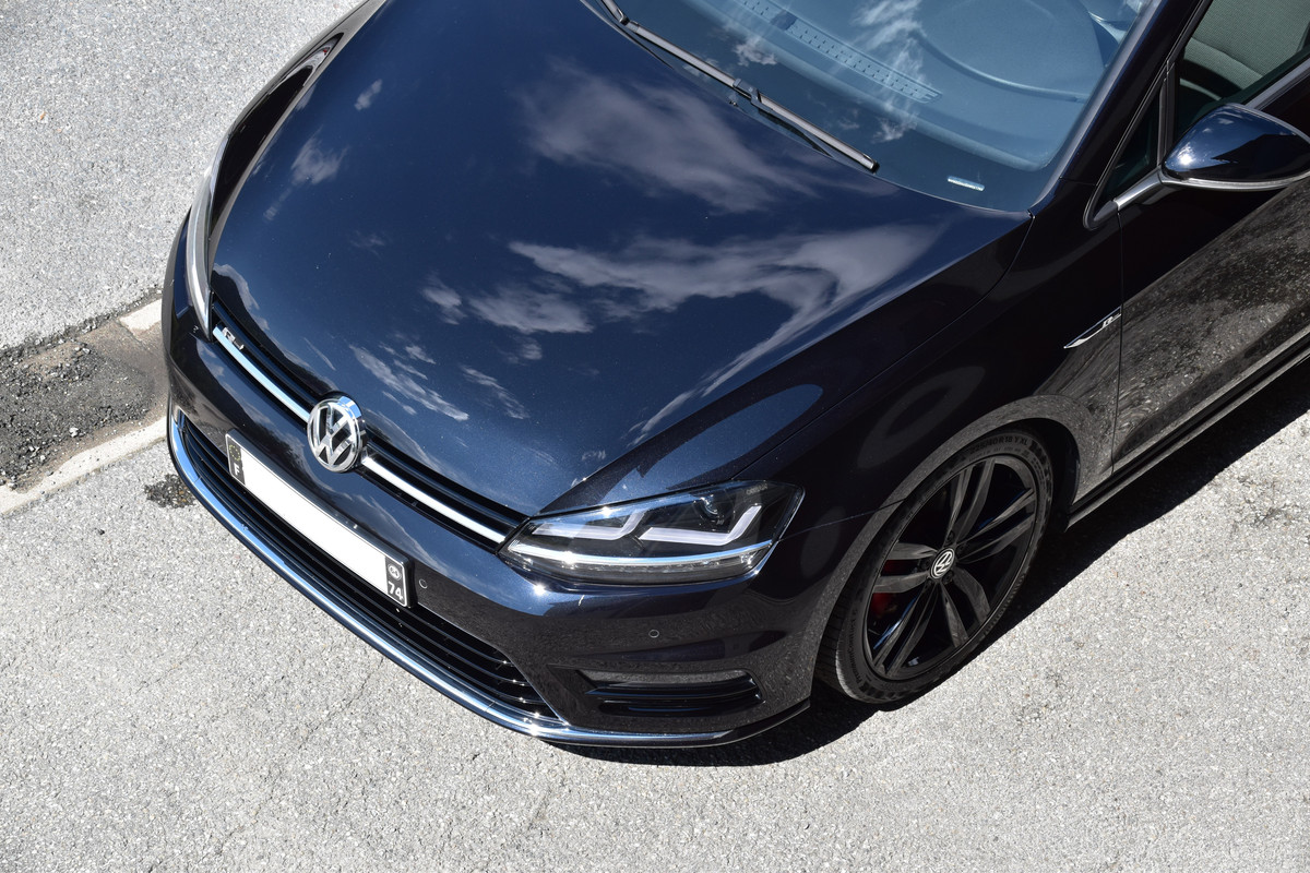

Et après de nombreuses heures, on obtient ceci (photos non retouchées ):

:Top: 9a claque :pictures:

Magnifique :jaime:

Mamamia :jaime:

Tu fais aussi le dressing des pneus ? :)
Messages : 44450
Re: Lavage, detailing, produits et astuces
Gel Méguiars apparemment, vu les produits en stock.
Oui, Meguiar’s Endurance. Et quand je l’aurai terminé, je prendrai le Car Pro Pearl.
