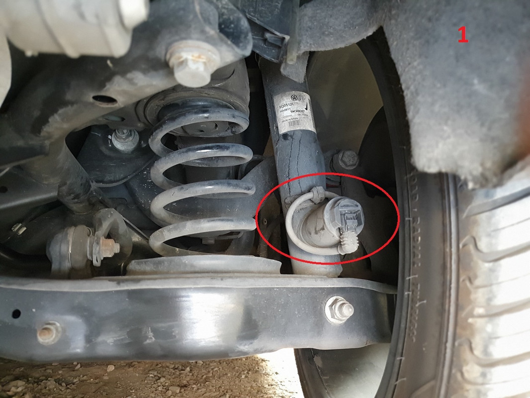

Effectivement les code catalogue sont différents de ceux du carnet d'entretien (code PR) plus compliquer à déchiffrer et la liste est longue.
Pour faire plus simple et pour être sur des options désiré pour le DCC il faut regardé les amortisseurs sous la caisse au niveau du pare-chocs arrière si les amortisseurs possèdent la connexion entouré en rouge sur la photo c'est que la voiture est équipé de l'amortissement piloté DCC si elle ne possède pas cette connexion elle n'a pas le DCC.

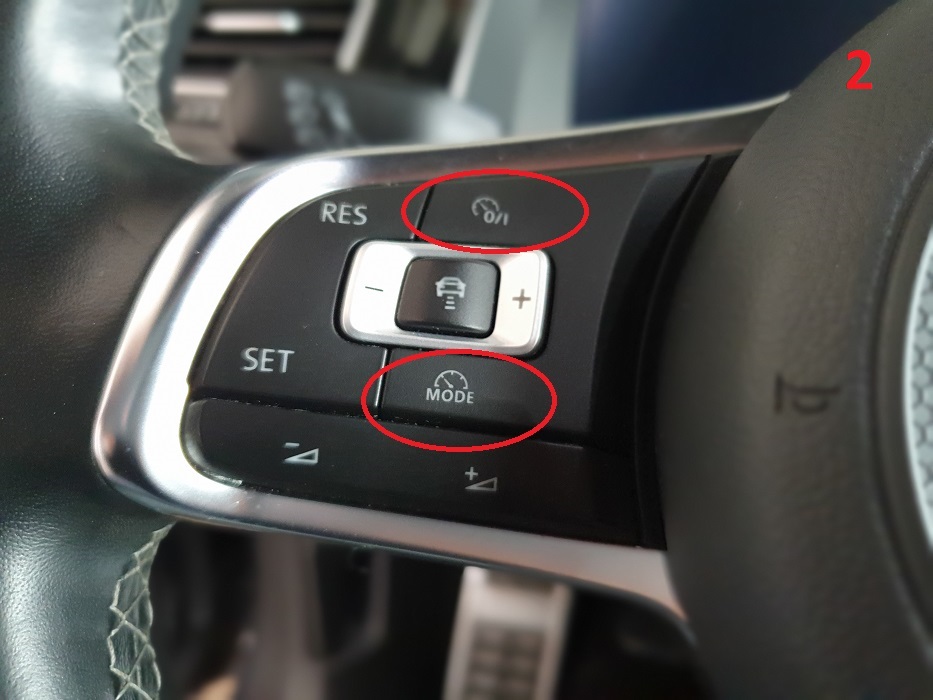

Pour le régulateur de vitesse elle doit posséder les boutons suivant. pour certains modèle il-y-a qu'un seul bouton.
