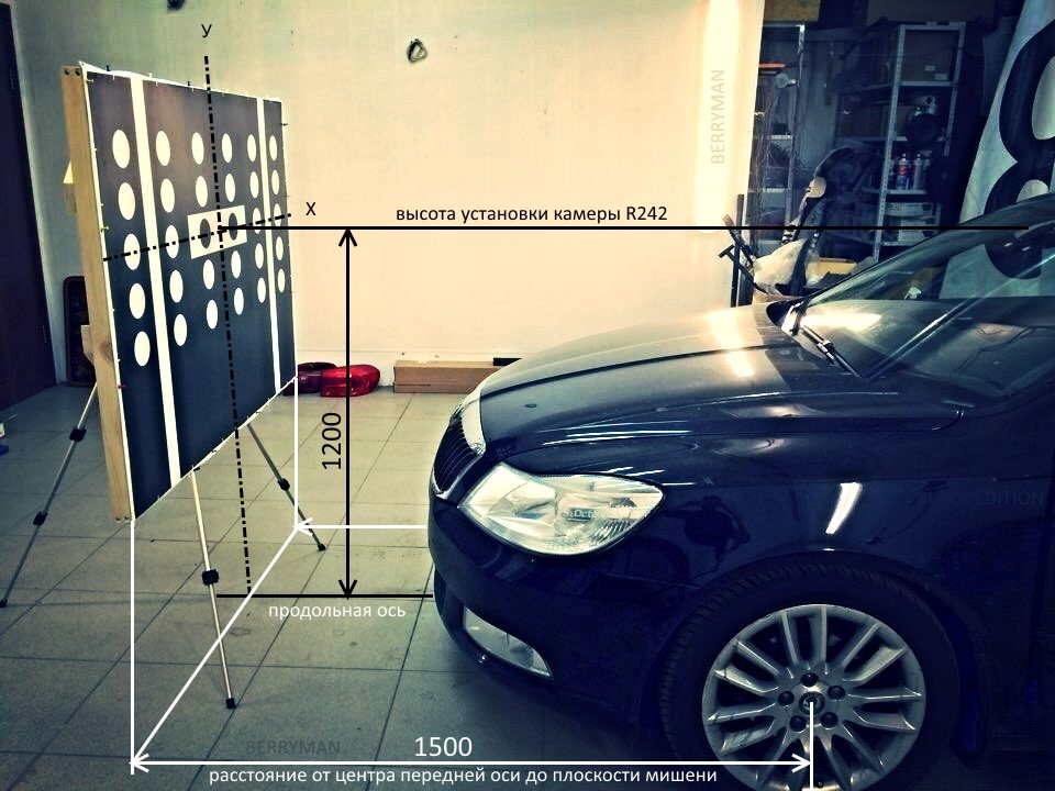

2 ème question ou la je sollicite les neurones de tout les lecteurs de mon sujet, j'ai fait imprimer le papier de calibration de la caméra la taille est de 134x96, je vais mettre une photo de ce que ça rend a peu près, problème je dois le poser sur une surface plate, car la il est encore enroulé, et il doit tenir a une certaines hauteur, et je ne trouve pas comment faire, j'aurai voulu le faire sur la porre du garage mais impossible le sol n'étant pas droit, avez vous une idée ou autre que je puisse prendre? Car il me reste que ça pour finir le retrofit complet. Je pourrai faire un truc comme sur la photo mais j'ai rien pour, ou alors faudrai trouver en pièce détachée chaque élément, vous comprenez ? Merci a ceux qui voudront participé a cette petite aide.

Un tableau réglable en hauteur sur pied comme sur la photo c’est pas trouvable ?

A priori d'après la photo c’est un cadre en bois posé sur un trépied d’appareil photo.
J’en ai un a te prêter si tu veux essayer de faire un montage comme ça.
Apres pour trouver un sol super droit et de niveau ca va pas être gagné mais en général, c’est dans un atelier mécanique ou entrepot (sur un quai de chargement par exemple)
