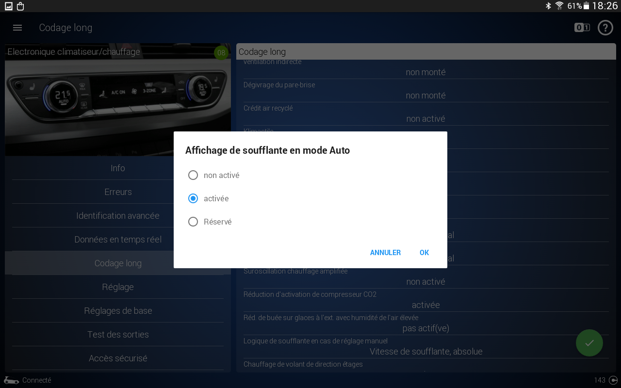

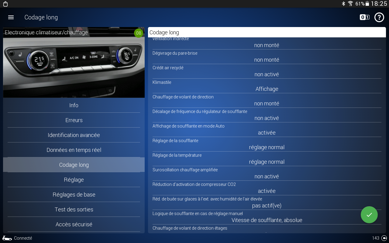

Bonsoir alors je reviens vers vous pour pour comprendre un peu plus je suis parti sur un codage simple j'aimerai savoir les étapes donc quand on veux mettre la vitesse de ventilation sur la climatisation en mode Auto.
[08 – Auto HVAC] -> (cette étape c'est bon)
([Coding – 07] -> [Assistant Codage Long](c'est l'onglet codage long ?) et après je comprend pas pas la suite si quelqu'un peux m'expliquer les étapes suivantes 🤔 vous seriez au top
Octet 11 :
Bit 6 : Cocher « Blower Status Display in Auto-Mode active »
Messages : 44442
Re: OBDeleven
Salut,
j'ai vérifié sur ma Golf, apparemment rien à coder, il suffit d'activer le choix voulu :
Frk
