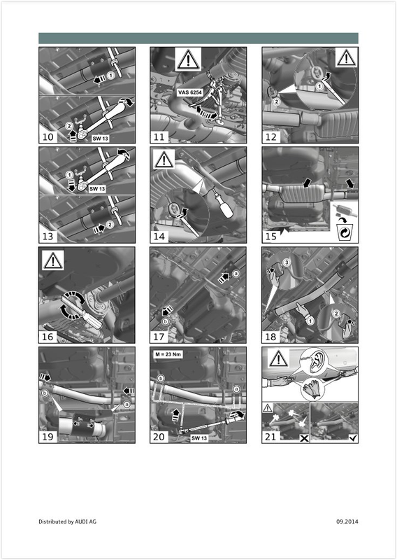

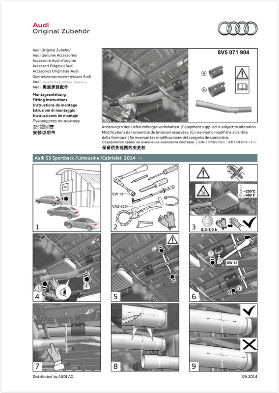

J’ai vu sur YouTube et sur certains forum étranger que les mecs installe un tube intermédiaire de S3 vendu à l’etranger « 8V5071904 ».
Quelqu’un a fait cette modification parmis vous ?
Voici le schéma de montage fournis par Audi.

Salut, je ne peux pas te répondre concernant la procédure mais je peux juste te dire que ça dépend du volume sonore que tu cherches. Tout ce que tu décris est vachement différent en terme de volume et sonorité.
Un ami garagiste a possédé le temps d’une semaine une R qui avait justement un tube droit en intermédiaire avec la dernière partie d’origine. C’est pas mal ça rehausse légèrement mais c’est encore tres discret par rapport au milltek que je possède. Et je suppose que c’est encore différent du akra.

J'ai fait, dans un premier temps, cette modif avec mesure avec un vrai décibel meter.
Voilà mon ressenti à chaud après le montage (malheureusement toute les photos ont disparues).
mikematrix @ [Mikematrix] Golf VII R Limestone 5P (UT)
Et ensuite quand je suis passé à l'étape supérieur:
Et pour info pour avoir pu comparer les 2 le remus avec tube racing fait quand même bcp plus de bruit que l'akrapovic en config d'origine.

JRGroove merci pour ton retour !
J’ai regardé je crois toutes les vidéos d’échappement sur YouTube, je suis bien conscient que le tube avec le silencieux d’origine ne pourra jamais être comparé à un Milltek ou autres. Je vais être papa dans 3 mois donc les gros son ou catback sans valve sa ne va pas le faire.
Puis esthétiquement je n’aime vraiment que l’origine ou l’akra, je veux une voiture 100% Oem, et pour moi la seul valeur ajoutée serait l’akrapovic.
Mikematrix, merci beaucoup pour ton retour précis !
J’imagine que le Remus doit sortir un gros son, mais ma R est entre guillemets mon Daily je ne suis pas pour les voitures qui dorment au garage... Bon j’ai quand même une vieille clio 2 pour faire les courses et autres conneries... Donc il me faut un truc vraiment passe partout, j’ai l’impression que ce tube va m’aider à trouver ce que je recherche, a savoir un meilleur son quand je suis en normal et un son plus vif en race.
Re: Echappement Golf VII R
C'est une modif soft, pour un daily je ne recommande pas vraiment le remus avec tube racing.
Je pense que le tube + silencieux d'origine çà doit être pareil que l'akrapovik niveau sonore.
