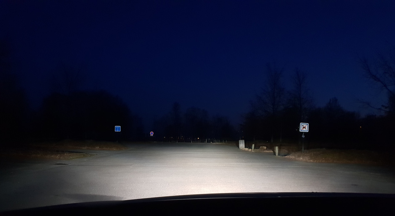

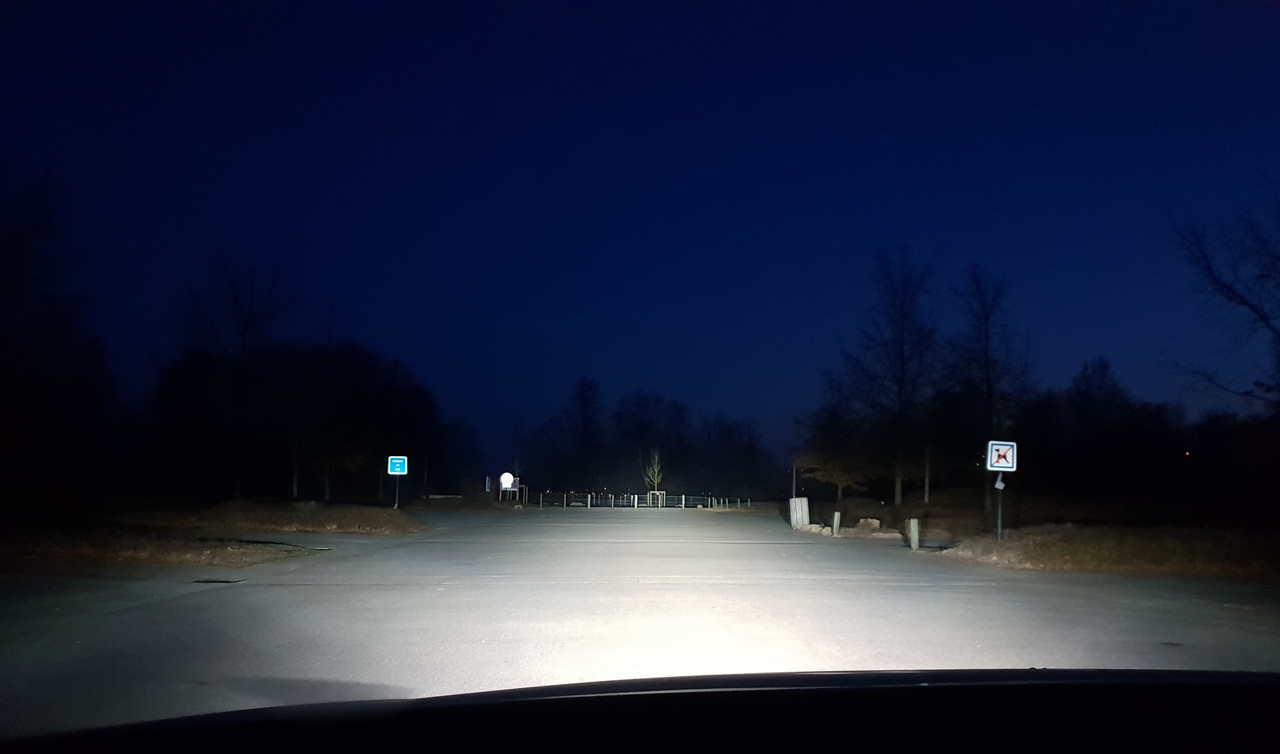

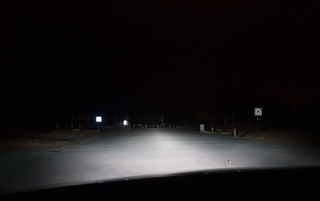

voici les photos avec les nouvelles ampoules xénons 6.000 K, visuellement c'est bien blanc, sur les photos on ne voit pas vraiment de différence, pas évident de reprendre le même angle et la clarté du ciel diffère, mais en vrai l'effet est bien réel, je ne regrette pas mon choix.
Belle journée à tous.
En feux de croisement origine :
En feux de croisement Osram :
En feux de route origine :
En feux de route Osram :
En feux de croisement origine + AB Osram :
En feux de croisement Osram + AB Osram :

Sur les deux premières on voit bien la différence quand même :Top:
kw9
Messages : 5177
Message par kw9 »
+1.
Par contre pour les feux de routes on dirait que le faisceaux des feux d'origine est plus convergent vers le centre de la route alors qu'il semble plus diffus avec les Osram.

Je sais pas si c'est moi mais tu éclaires plus loin et plus blanc en feux de croisement Osram et mais plus loin en feux de route d'origine je sais pas si j'ai bien vu.
Messages : 11588
Je rejoins Sam et Flo, un petit réglage ne serait pas de trop.
En croisement Osram le faisceau a l’air d’aller plus loin mais est moins large.
En route Osram c’est encore plus flagrant.
A moins que ce soit le rendu photo qui soit trompeur.
Je me suis fait la même réflexion
sur la 2 ème on voit un faisceau et pas trop l'autre :shock:

Je pense que la photo y est pour beaucoup, sur route je n'ai pas eu de ressenti particulier ni d'appel de phare.
Maintenant le phare ayant été déposé / reposé, il n'est peux être pas remis au 10eme de mm à l’identique, un réglage optimisera surement la chose.
A voir si je m'y colle ou si je le fais faire à la prochaine révision.
Merci pour vos retours.

Difficile d'avoir une comparaison objective étant donné que les photos n'ont pas été prises en même temps. :scratch:
Autrement les AB ont l'air de s'accorder parfaitement avec les Cool Blue. :jaime: 8)

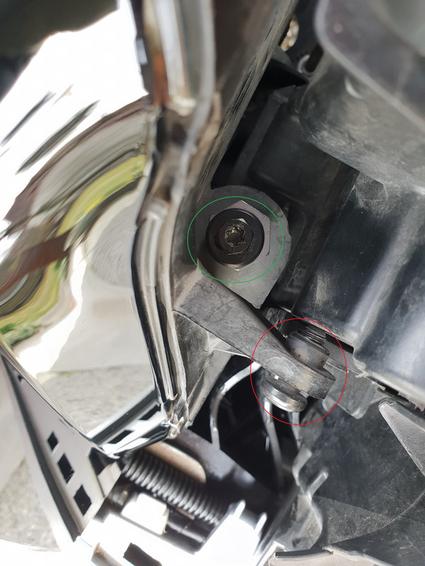

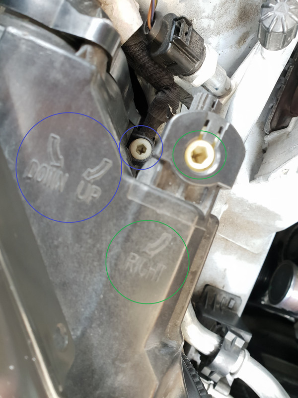

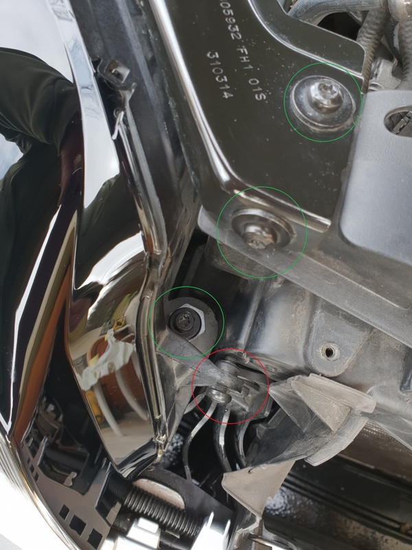

:coucou: , je me pose quand même une question sur les blocs xénons, j'ai pris quelques photos et je me demande à quoi sert une des vis.
Ci-dessous, entouré en bleu la vis de réglage en vertical haut / bas et en vert la vis de réglage en horizontal gauche/droite

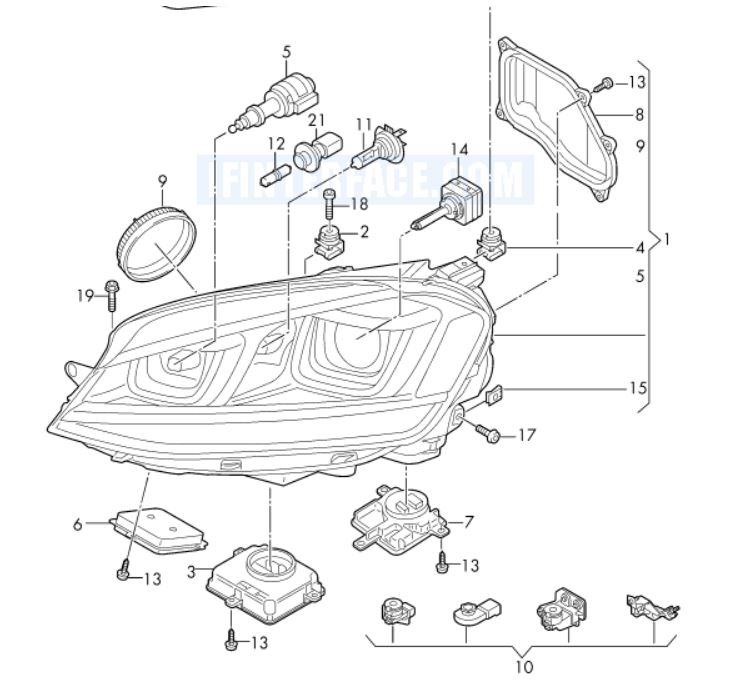

Sur les photos ci-dessous en vert une partie des vis de fixation du bloc xénon, et en rouge je me demande à quoi sert cette vis. Lors de la dépose, elles n'étaient pas serrées sur aucun des 2 blocs xénons, elles n'ont pas de prises, à par venir en butée sur le support plastique pour éviter éventuellement des vibrations je ne vois pas, une idée les amis ? Elle n'est pas représentée sur ETKA (https://volkswagen.7zap.com/fr/rdw/golf ... 41-941020/)

Je pense Titi que c'est une vis pour affiner l'alignement avec l'aile/calandre.

Merci pour ton avis eyo, c'est une probabilité forte en effet, je n'y avais pas pensé.
Ce qui m'a perturbé c'est qu'elles n'étaient en contact avec rien lors du démontage, et au remontage j'ai calé le bloc à la main et j'ai serré progressivement les vis de fixation en m'assurant que le bloc reste aligné correctement VS l'aile et la calandre.

C'est bien çà c'est une vis d'ajustements des blocs

Et pourtant, en CC, avec toute la force de frappe disponible qu'on peut leur imaginer, ils avaient réussi à me foutre en l'air (et pas qu'un peu) mon réglage droite/gauche. Les autres usagers en ont pris plein la poire. Et là, nullement besoin de valise, mon réglage avec la vis D/G de ta première photo et plusieurs itérations avec un camarade en roulage ont permis de corriger le tir.
