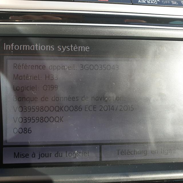

L'image de la version de mon GPS discover pro V2.
En attente de vos lumières merci!!!

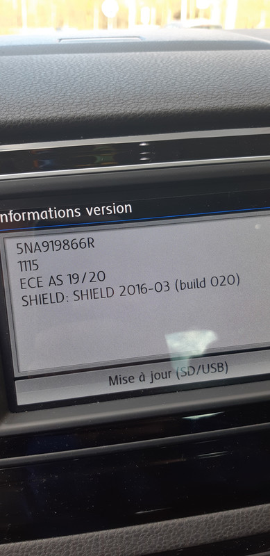

Mon véhicule est de fin 2017 je ne sais pas si la cartographie est a jour, quand je télécharge la version 1 des cartes je décompresse et tout je le mets sur la carte VW mais lorsque je l'inserts dans le véhicule et clic sur mise a jour il me dit ; pas de données disponible.
Alors ai-je foiré ?
merci a tous

@cool 77, j'ai vu la photo qui dis que c'est a jour, mais c'est le message qui m'inquiétait. j'ai lu les 7 pages avant de poster...
Je viens d'acheter la voiture et je doute que quelqu'un l'aie mise a jour.
Ça paraît pas mal, as tu les vitesses "80" affichées, dans les paramètres vitesses ?

Je suis en Belgique Du coup il n'y a pas de 80 ...
Tu as la dernière cartographie en date.

le discover media V3, tactile avec les deux boutons.
Ça alors, en 5NA, du jamais vu.

Pour info c'est un Touran mon char 1.6tdi DSG 116cv Septembre 2017 Highline.
Messages : 2470
Message par Florian13 »
J'ai envoyé un message à golf24carat pour qu'il vienne commenter si on parlait du même Thierry Nounou74
Désole j'ai dîné un peux tard ce soir :)
J'ai recu le message de flo ;)
On m'appel :?: , Nounou je pense que tu parlais de moi? ;)
Oui en effet les modele en NA sont des DiscoverPro v3 mais la photo que nous à mis notre ami Denis074 est la version d'une mise à jour qui porte également des références. (comme celle présente sur les cartes SD vendu par Vw pour les DM par exemple).
