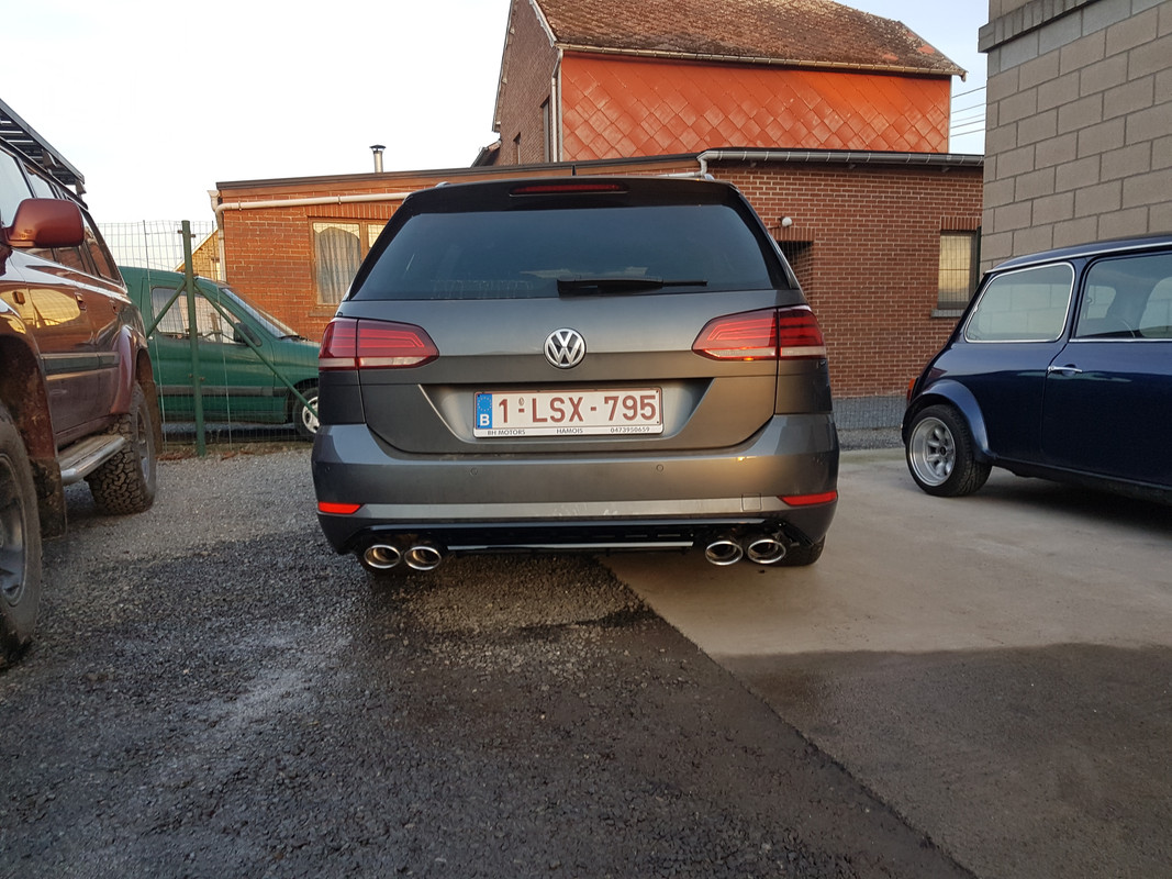

Voila moi j'ai choisi de monter les silencieux de la golf 7 r variant et sont diffuseur + suppression du coupe flamme, les révérence sont
Echappement Silencieux gauche et droite 5G9253609BJ , 5G9253609BC et bequet ,et cache 5G9807568AC 5G9807186
Pour le prix je ne sais car je ne l'ai pas acheter nouveau j'ai trouvé sur la Hollande saufs le becquet qui coût 89€ +tva et le cache 67€+tva
De la il a des modifications pour le mettre car sur les variant on le bac de roue de secours plus profond que les r variant donc je vais devoir fait les modifications et comme pour le moment beaucoup de boulot je mets en suspens mais des que possible je le monte sur la golf bien sur
Pour le bruit je ne dirai pas que c'est comme un vrai R mais presque c'est un 1.4 et pas un 2L et pour la modification il a quand même pas mal a faire car l echappement sur une R passe au milieu et nous sur les 1.4 le réservoir n'est pas séparé en deux donc un peut de modif
