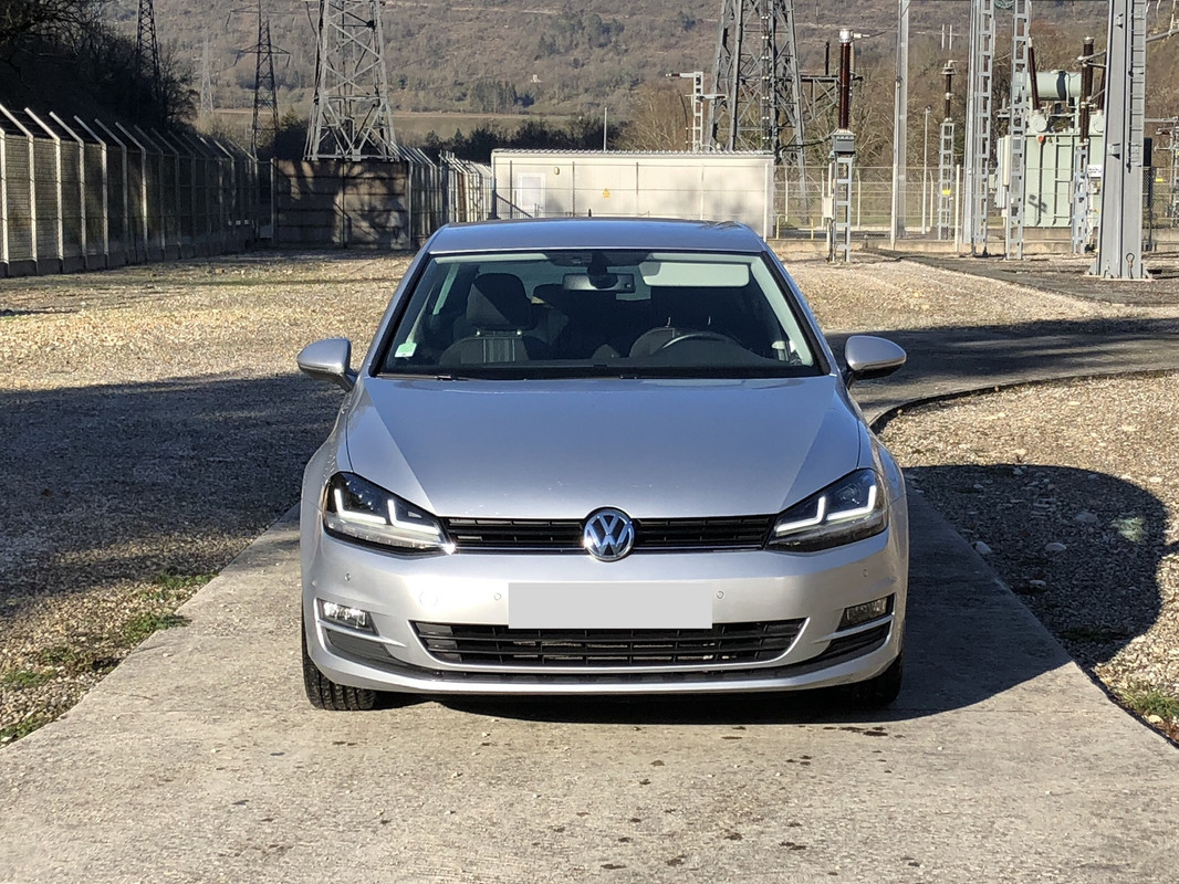

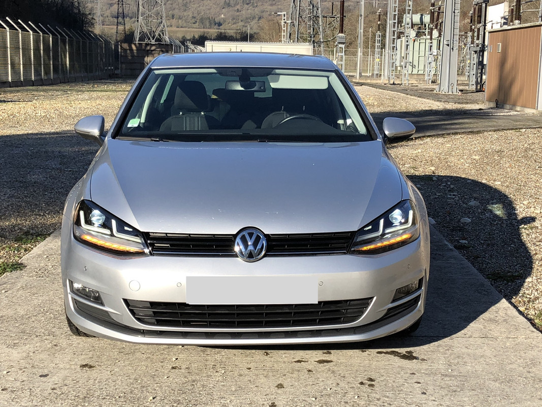

Salut à tous voilà le résultat.
Ma femme a pas reconnu sa voiture quand je lui l’ai envoyé en photo : Mouhah:
Les phares sont réglé et j’ai déjà de la condensation à l’intérieur avec -4,5°C en sortant du garage à 20°C c’était prévisible.
Vous êtes au top encore merci
