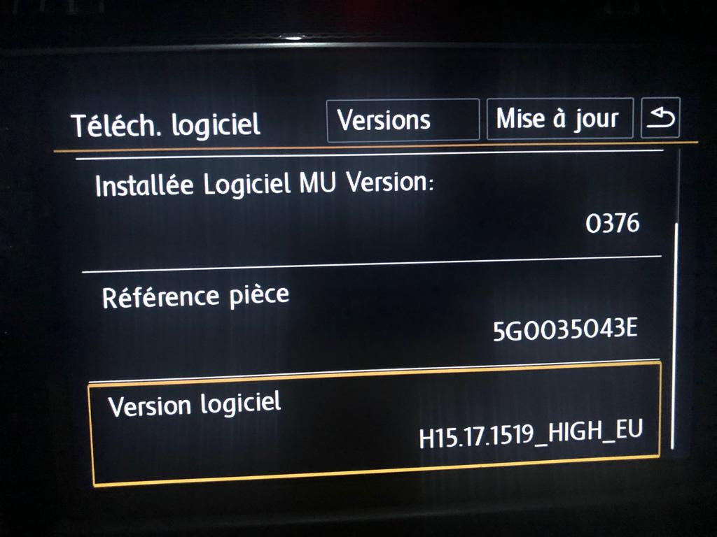

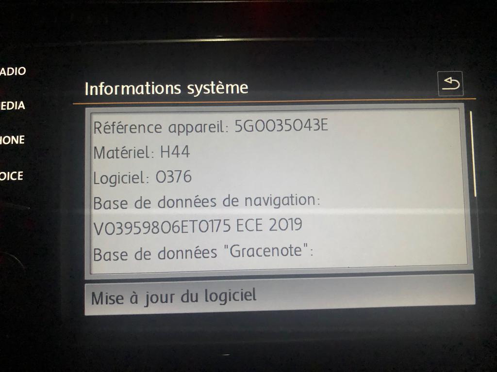

bon je vais remettre une photo de ma version .. certains indices (essentiellement Discover Care ) me parle de Discover Pro Gen 2
et à lire pas mal de chose ici il semblerait que ce soit un Discover Pro V1 .....
Après une discussion avec Golf24Carat sur un autre post je reviens ici ... pour mieux comprendre ..
bientôt une révision pour ma GTE je vais essayer d'insister pour avoir une mise a jour du logiciel .. en espérant qu'elle me solutionne les soucis d'audio Bluetooth avec mon iPhone ...
Il semble que d'après ce que j'ai vu c'est Nounou745 qui a la version la plus proche de la mienne et qui a eu droit a un update.
RE :coucou: Macwars
Pour moi tout porte à croire au vu de ta version "E" (donc plus récente que la D de Nounou) que tu ai droit à une version supérieur ou au moins égale à celle de Nounou.
C'est même une certitude pour moi.
Donc minimum tu devrais avoir la version 0407 ou même plus récent si depuis de nouvelles versions sont sortie. :Top:
Je confirme tes dires ;)
:coucou: Nounou
Tu vois d'où viendrais le problème de Macwars ?
Avais tu aussi ce même problème lorsque tu étais en version 0376 ?
