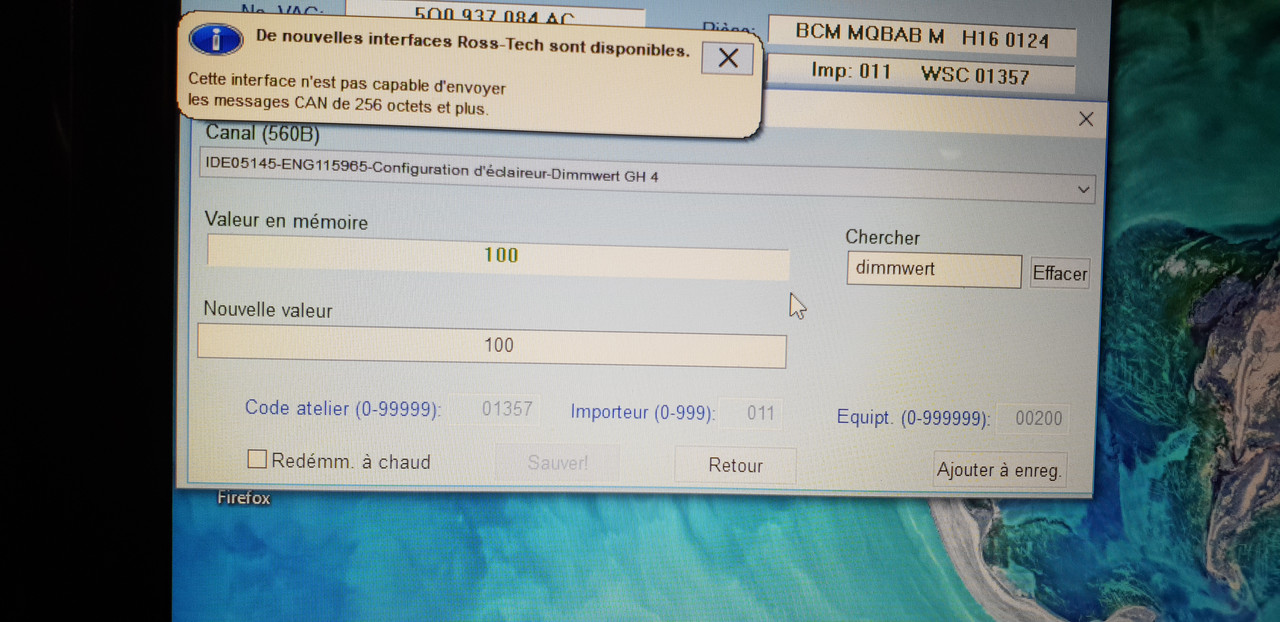

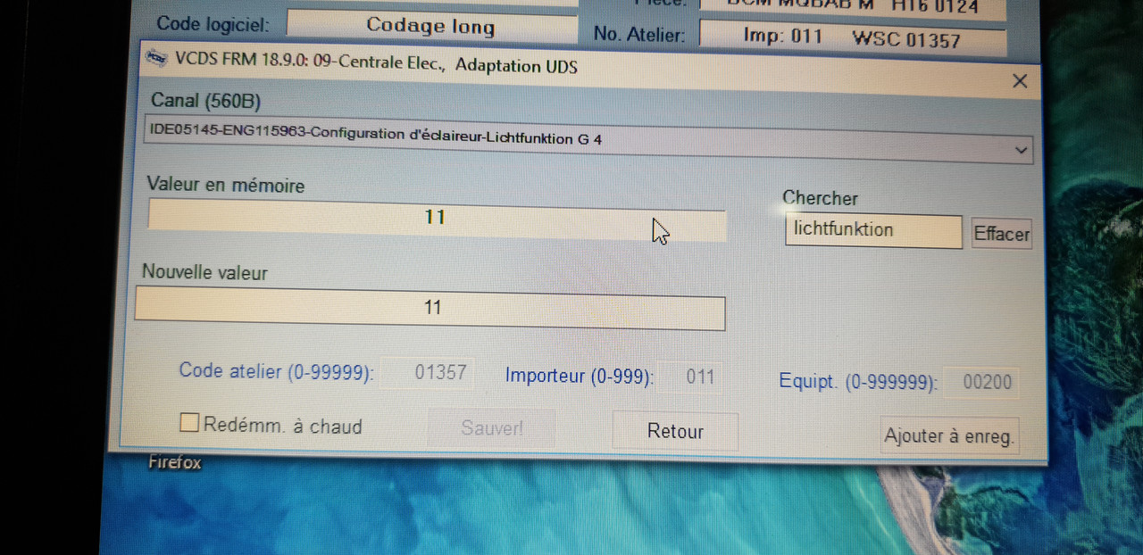

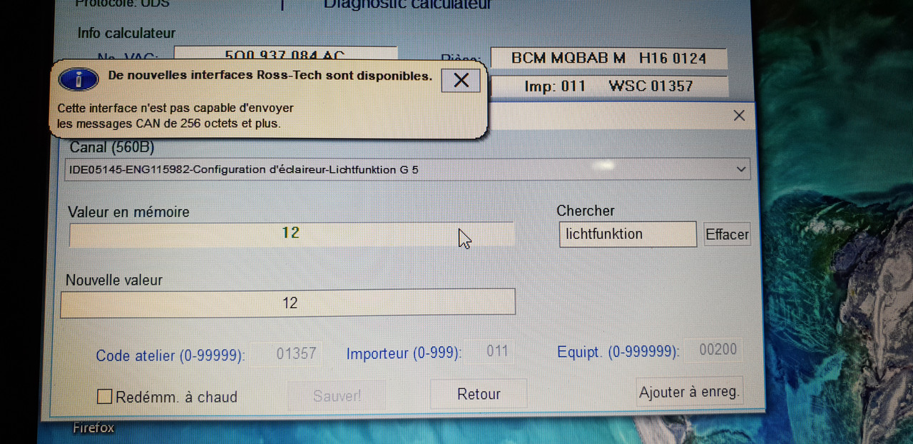

Salut Pochon je tenais à te remercier pour ton astuce de réglage de phare, c'est nettement mieux ça éclaire la route maintenant, une autre question je me suis aussi penché sur les codages car je sais que j'avais changé quelques lignes avec mes feux UU de chez KITT je me souviens plus trop quoi, la ce pendant je remarque que je trouve pas les mêmes possibilités dans plusieurs de tes lignes je te joint quelques photos, pour les "Dimming" et "Dimmwert" je parviens bien à trouver les bonnes valeurs, tu penses que ça peut venir de la version VCDS ou bien autre chose? Aussi je trouve pas ou tu as trouvé ça type d'ampoule "H15 27w par Tagfahrlicht LED modul" Ridah qui à la même voiture que moi trouve comme moi, mais lui a l'avantage de n'avoir jamais changé les codages donc pas besoin de vérifié mais moi oui.
Merci de ton aide
kingsokar
