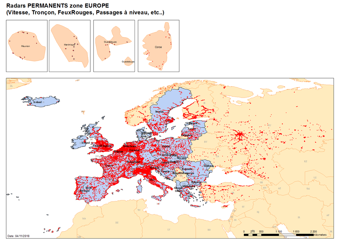

Petite illustration de la base des rad. fixes uniquement (46287) de la distribution EUROPE:
Il est rigolo de comparer la densité de répartition des Rad. Fixes entre les pays ...
Les champions sont les Italiens, UK, NL, Germany ... et la France juste derrière :roll:
