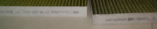

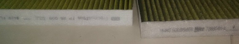

Mais c'est une blague, celui que j'ai acheté a été monté à l'envers (j'en suis quasi certain ... J'vais mettre une photo si j'y arrive).
En gros, le "velour" est en bas et le "truc jaune" en haut (c'est là ou il y avait plein de moustique et autre trucs joyeux).
Désolé, l'image est pas terrible, mais en gros le même côté et sur l'un c'est écrit dans un sens et sur l'autre ben de l'autre sens ... :sexe:

Bon, ben la blague est dans l'autre sens. En fait, c'est celui qui a été posé par WV qui est à l'envers. :shock:
Après vérification et photo, celui-que j'ai acheté est dans le bon sens. LOL

En fait, en y réfléchissant, même si le filtre est "à l'envers" ça ne change pas grand chose.
Là, je l'ai changé, parce que l'autre était vraiment usé, mais ma clim sentait bon avant donc je n 'avais pas de souci.
En fait, le principe est tout bête, que ce soit dans un sens ou dans l'autre, l'air traverse de toute façon donc ça filtre.
Le seul truc c'est que la partie carbone (donc la jaune si j'ai bien compris d'après les images) a du s'user plus vite puisqu'elle était gorgé de poussière quand je l'ai sorti.
J'ai agrandi la photo, mais bon ça ne change rien, c'est juste pour montrer que le filtre était monté à l'envers.
1) Le filtre d'origine, partie jaune (carbone) tourné vers le haut). Avec une flêche orientée en conséquence.
2) Sur celui que j'ai acheté la flêche indique de mettre le carbonne (jaune) position en bas (donc l'inverse).
D'ou mon incompréhension, mais c'est vrai que je trouve ça bizarre que WV a reçu un filtre monté à l'envers ... pourtant, d'après le dernier lien que j'ai mis à l'origine c'est bien dans l'autre sens (en fait Valeo doit être le fournisseur de la partie clim).

Il y a un flechage sur les cotés du filtre pour le mettre dans le bon sens " Air flow " dans ce cas, l'air dois passer de haut en bas.

Florian_1306 a écrit : 27 oct. 2018, 10:22
Oui, merci FLorian. Par contre, juste pour information, j'avais déjà lu tout ça. Simplement le filtre que j'ai m'indique une position inversée par rapport à la position d'origine. Sais-tu par exemple si la partie jaune (carbone) est vers le haut ou vers le bas pour toi?
Pour ma part à l'origine vers le haut.
Et maintenant vers le bas.
