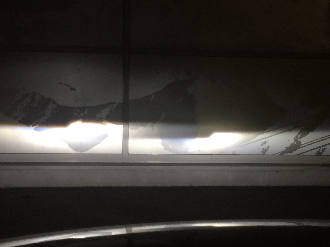

J'aurai pensé qu'ils se réglaient comme des halogènes étant donné qu'il n'y a pas de correcteurs d'assiette...je vais creuser ce que tu dis, mais quoi qu'il en soit je dois y retourner.
Voici mon problème de réglage, le phare droit est réglé trop bas. Même si la photo est de mauvaise de qualité, ça donne une idée de la qualité d'éclairage (feux de croisement).

Oui il n'y a pas de correcteur mais le faisceau n'est pas le même que les halogènes et que les xénons,
c'est pas plutôt un problème avec les feux auto qui se baisse quand tu croise une voiture ?
Au ct ils ont une machine qui prend 8 point de contrôle tout au tour de la voiture avec un laser.

J'ai bien l'impression que j'ai payé une prestation pour rien... :roll:
D'origine je n'ai pas les feux qui s'abaissent quand je croise une voiture, donc non ce n'est pas ça.
Ce sera plus parlant avec cette photo.

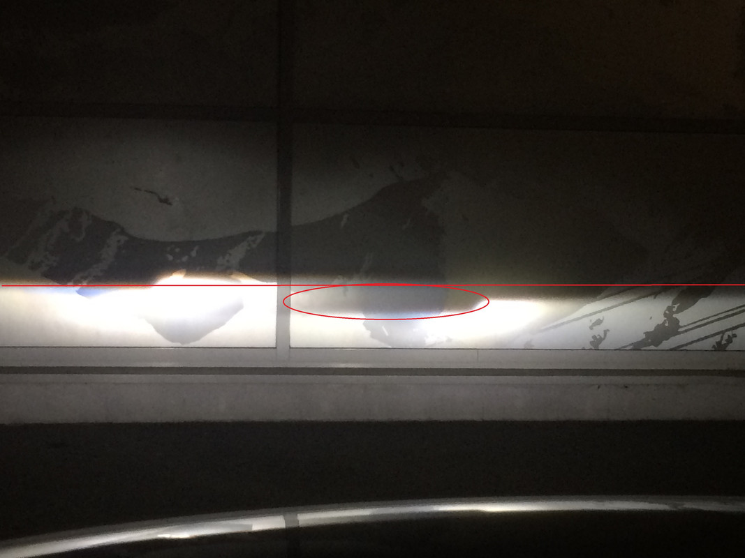

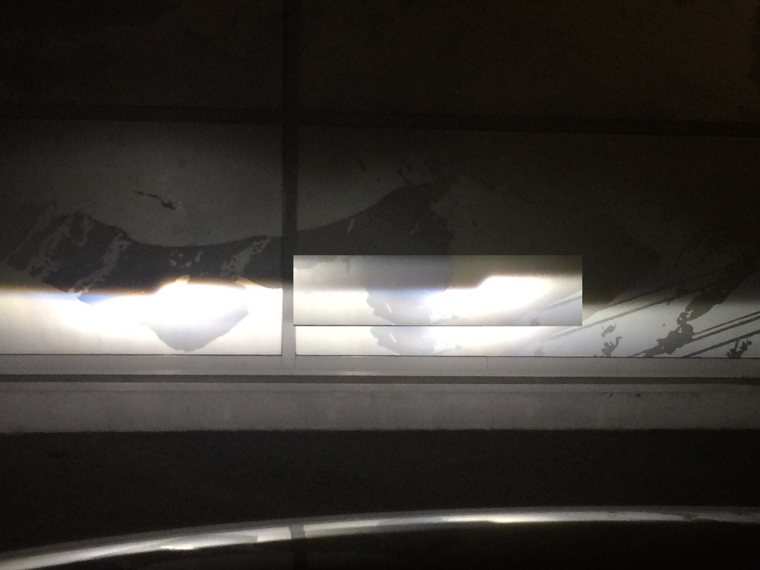

En pratique, j'ai une zone ombrée et le faisceau droit est plus bas.
Je ne suis pas un expert mais j'imagine que ça devrait être réglé de la sorte (désolé pour le montage à l'arrache).
@ Yo, toi l'expert des phares, si tu as un avis à me donner. ;)

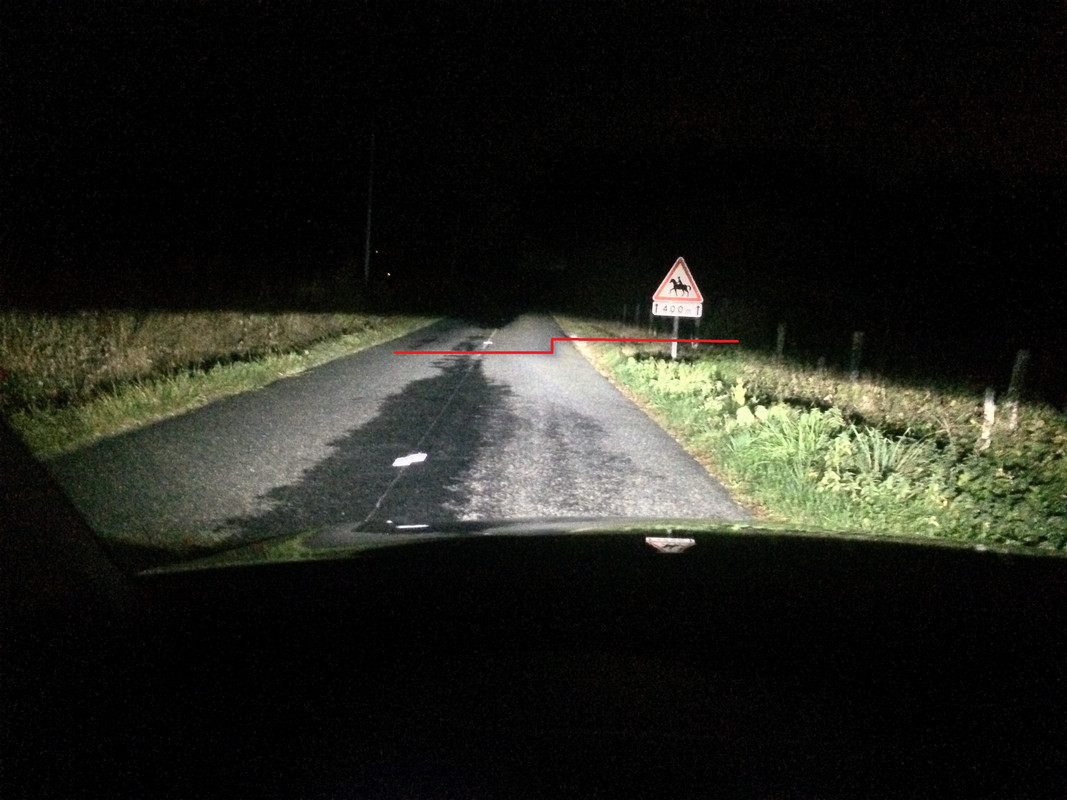

Ah je crois que c'est exactement ça que j'ai Jul ! Une "marche" sur la droite mais pas d'autre marche (je n'y connais rien en réglage de phare donc je me demandais justement ce matin si cette "marche" était normale. Pour la petite histoire, quand j'ai fais régler mes feux (Chez FeuVert), le gars est d'abord revenu en me disant qu'il ne pouvait pas les régler car c'était des Xenon, ce à quoi je lui ai répondu que non, c'était bien des LED (mais je ne peux pas lui en vouloir, il n'avait encore jamais vu de Golf Full LED à l'avant). Il a alors demandé à son chef d'atelier, qui lui a répondu je cite "que ça se réglait comme des halogènes standards", donc en théorie non, il ne doit pas y avoir besoin d'appareillage différent ;).

Ton réglage doit être bon alors, le phare droit est censé éclairer plus loin que le gauche. Hors dans mon cas c'est l'inverse, le droit éclaire à 20 mètres tout au plus.

Effectivement je voie ce que tu veux dire, après jai toujours entendu dire que le côté droit éclaire toujours un peu plus haut que le côté gauche ou l'inverse je sais plus exactement
Messages : 6452
Re: Osram LEDriving Xenarc Full LED, ils sont là!
C'est bien ça, le faisceau va plus loin du côté du bord de la route (droit donc).

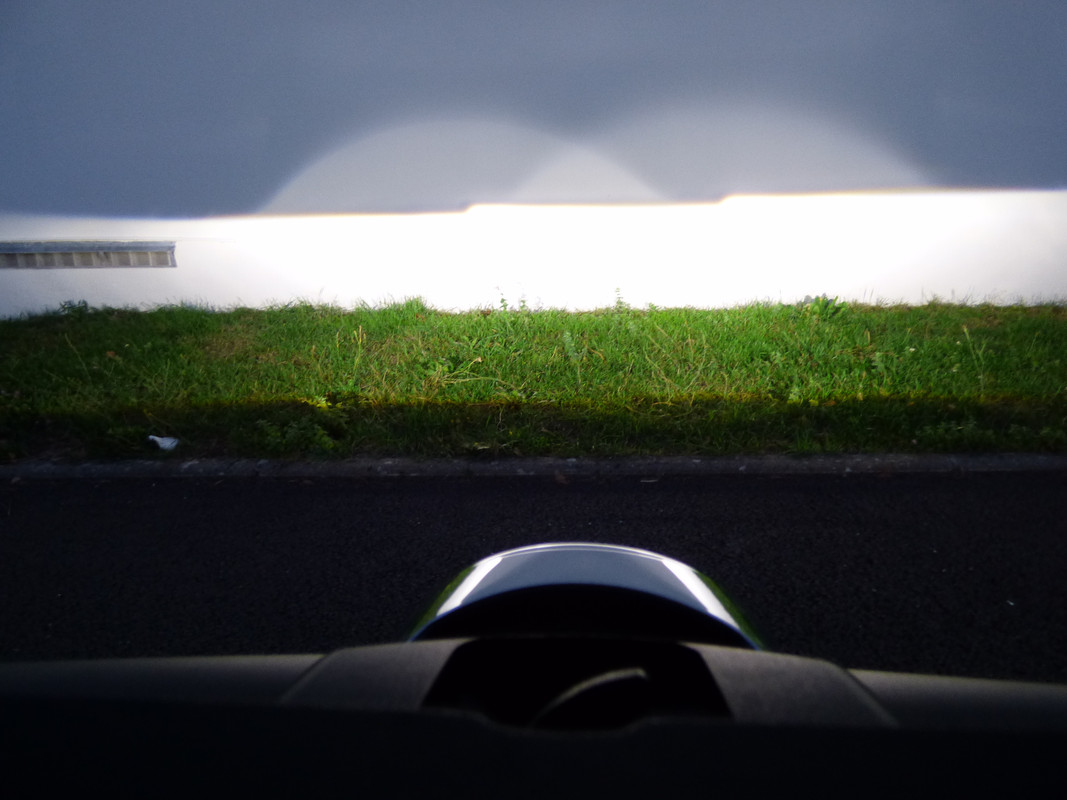

J'ai également réglé le faisceau. Ju, voici la réponse en image. ;)

Merci pour la photo Yo, donc c'est bien ce que je pensais. Feu vert...la patte de l'expert! :evil:

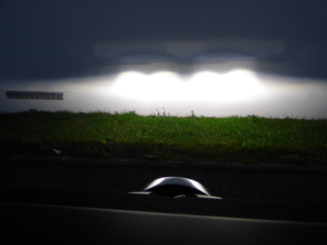

pour ma pars voilas mon faisceaux sans reglage ,tous etait ok dés le montage ,juste verifier chez un pote qui a l'appareil :D :Top: et pas de condensation chez moi :D
feux de croisement :
Feux de route :
:coucou: Alex,
le phare droit est un p'tit poil haut. ;)
