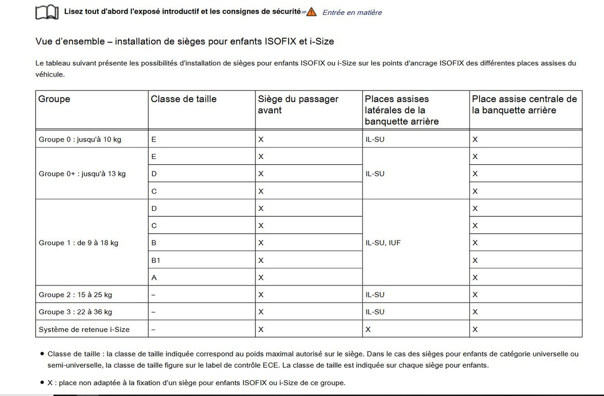

Je ne sais pas si c'est autorisé sur la G7 ou le SV mais il faut aussi voir la faisabilité: Est-ce que 3 sièges auto tiennent sur la banquette arrière de la Golf7 ( ou SV). :scratch:
Edit: J'ai une partie de réponse. Il n'est pas possible de mettre un siège enfant Isofix (quelque soit le groupe 0 à 3) au niveau de la place central sur Golf 7. Reste à votre sur le SV mais j'en doute.

Par rapport au tableau qui est pour les sieges isofix c'est normal que la place du milieu ne soit pas possible car il n'y a pas de système isofix dessus.
Je cherche dans la mesure du possible à mettre 3 sièges. L’idéal étant 3 isofix mais cette configuration est disponible sur peu de véhicules de taille contenue. Si c'est deux iso latéral et un classique au centre çà va aussi voir au pire 3 sièges accrochés par la ceinture.

Est-ce que quelqu'un pourrait mettre une image du manuel concernant les sièges enfant du sportvan ?
Histoire de savoir si la place centrale est autorisée pour un siege non isofix.

Bonsoir Michael57,
j'ai téléchargé la notice sur le compte DropBox du forum et mis à jour le lien, tu trouveras tes infos dans la notice à partir de la page 93.
Bonne lecture.
