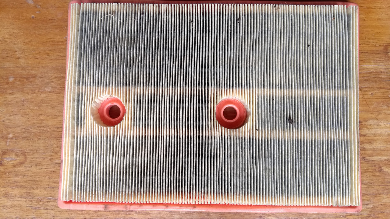

Aujourd'hui, le filtre à air moteur.
url=https://postimg.cc/cv78WTTg]Image[/url
Dernière modification par FIERZA le 18 avr. 2020, 00:02, modifié 2 fois.
Ex: G7 TSI 125 DSG7
Re: [Tuto] Vidange + Filtre air + Bougies TSI 140 ACT

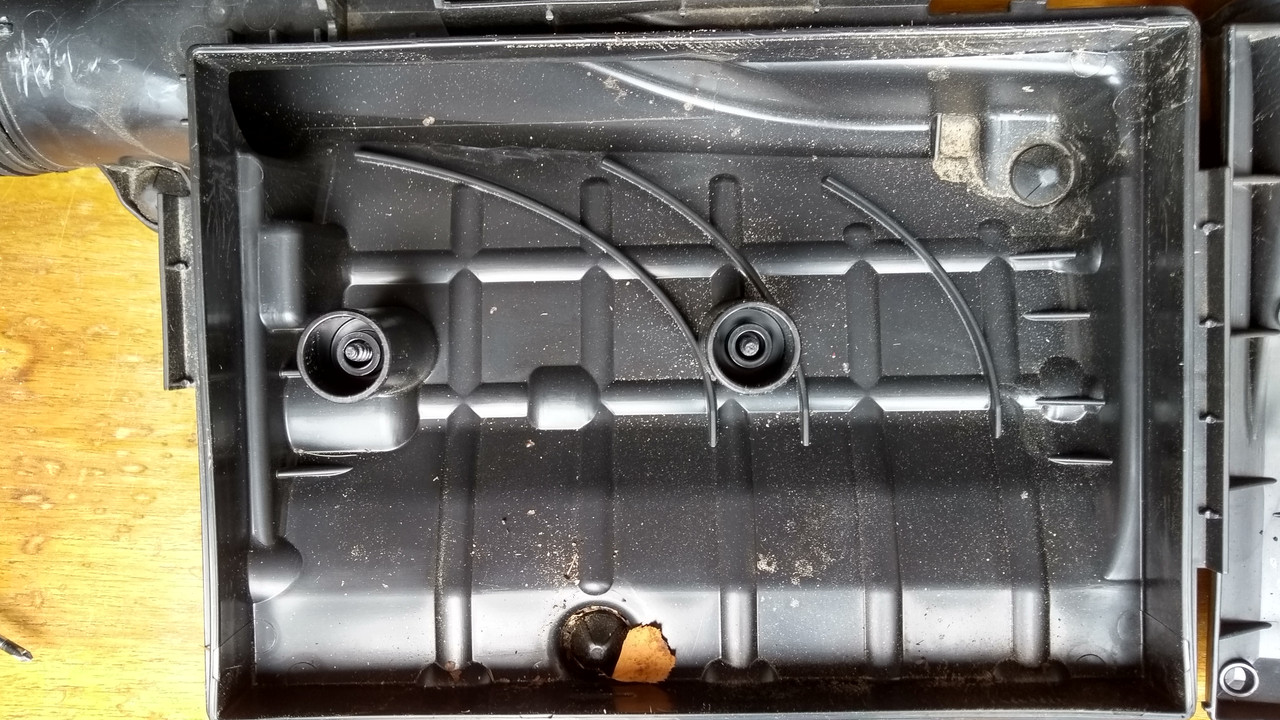

C'est la première fois que tu ouvre ta boite à air ?
Il est relativement propre dis donc ;) (sauf que le mien était illogiquement neutre de poussière)

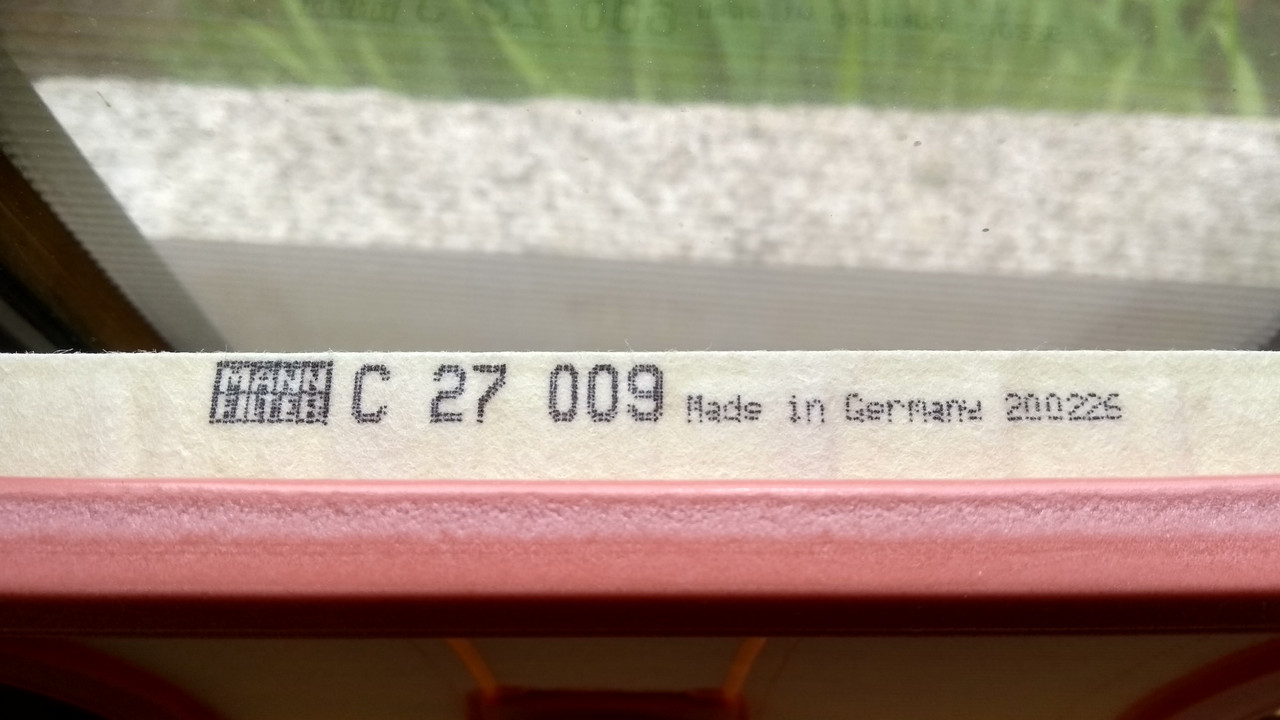

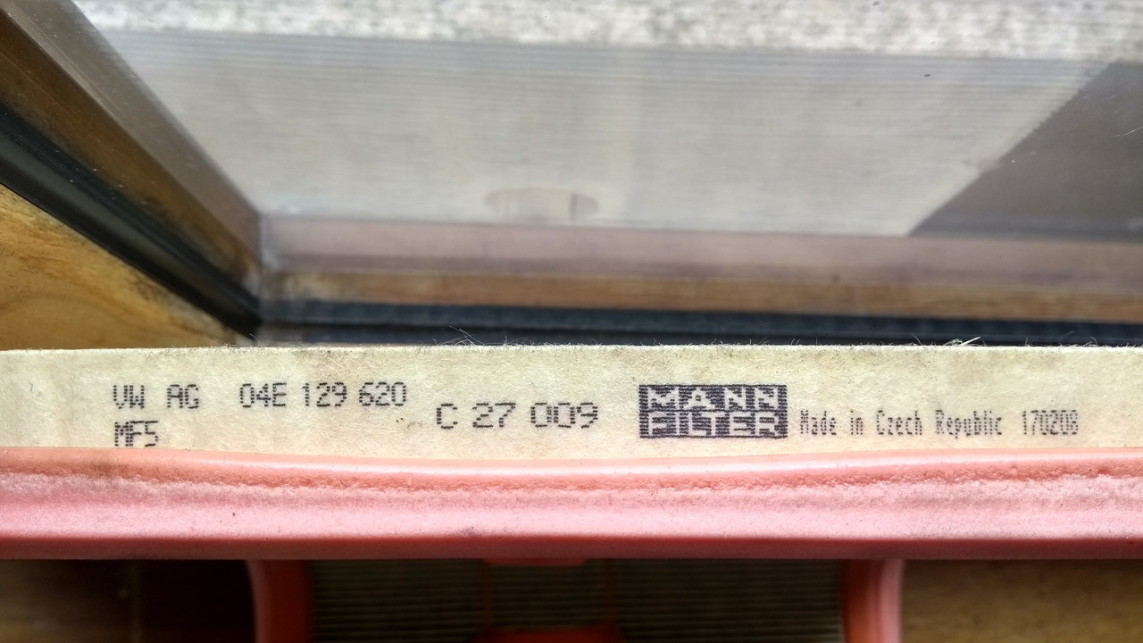

J'avais démonté le filtre il y a quelques jours pour être sûr de la référence, mais la boîte à air était un poil plus chargée côté amont que sur la photo d'aujourd'hui. État normal pour 55.500 kms.
Par contre, la partie en aval du filtre était parfaitement propre.
Filtre MANN usine : Made in Republic Tchèque
Filtre MANN neuf : Made in Germany

@speed4
Mon filtre est un peu plus sale que le tiens, car à modèle identique, il voit passer plus d'air (cylindrée plus importante et mode de conduite global plus varié, et plus ... tonique)

Côté moteur, je n'ai donc changé que le filtre à air à presque 60.000 kms. A part quelques insectes ayant survécu aux produits phytosanitaires, rien de spécial à part une couleur grisâtre sûrement due aux microparticules ppm 2,5 rejetées par les FAP.
Et encore, le Morbihan n'est pas un département pollué. J'imagine en Île de France ...
Je ne comprends pas comment VW peut préconiser le remplacement à 90.000 kms, car même sur les petits parcours effectués actuellement, la consommation à baissé de manière palpable.
