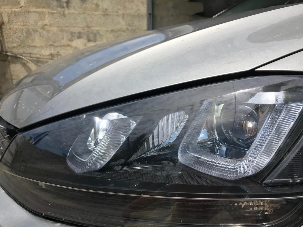

Dites c'est de ça que vous parlez ? J'avoue ne pas comprendre comment ça a pu devenir comme ça, elle est h24 à l'ombre depuis toujours. Je n'arrive pas à voir si c'est à l'intérieur ou l'extérieur.
Quelqu'un a une astuce. Sur mes anciennes voitures d'occasion je retapais les feux avec du Plastix je sais pas si ça se fait toujours. Sur la Golf je n'ai jamais osé l'utilisé parce que je l'ai eu neuve et que j'ai peur de fragilisé le vernis.

C'est plus ou moins visible mais ça le fait sur quasi toutes les Golf 7 avec xénon :(

Ce piquâge des optiques devant provient de l'intérieur,il y a eu ça aussi sur les Leon III.
Hereusement pour moi,j'y ai échappé sur mes Full Led.
Vérifie également s'il n'y a pas de fissure au niveau des fixation,c'est rare,mais c'est aussi arrivé,surtout pour les feux arrière.
Comment tu sais que ça viens de l'intérieur ? Je te demande ça parce que je suis à deux doigt de commander un film transparent pour phare optique ça marche bien sur les vieux phares. Mais si ça vient de l'intérieur ça changera rien c'est certain.

C'est malheureusement a l intérieur de l'optique. Ils étaient déjà marqués lorsque j ai eu la voiture l'année passée. 3 ans et 38000 km....
J'ai fait un polissage en règle dessus et ça n'a absolument rien changé

Et oui,mais si justement tu comptais mettre un film dessus,je suppose que tu aurais tenté de nettoyer ou de réparer ces traces non ? :roll: : Mouhah:

:D oui j'aurais essayé avant ! C'est quand même chiant, elle est tout le temps à l'ombre... :evil:

Quand j'ai acheté la mienne elle avait 3 ans et 40 000kms, les phares étaient ternis encore pire que vous.
Je les ai viré et j'ai mis des replique double U dont je suis très satisfait. Elle est très souvent au soleil mais sinon elle dort à l'ombre. Je roule beaucoup la journée et elle stationne beaucoup en plein soleil réunionais.
Et bien après 3 ans que j'ai ces répliques ils sont encore nickel, j'ai justes quelques poussières à l’intérieur que je vais virer avec un nettoyage interieur (double aimant + petit carré de microfibre).

Bon après franchement j'ai zoom grave pour la photo mais ça se voit pas autant non plus :tongue:
Je suis d'accord que vu le prix des voitures... 42 000 euros neuve pour vous faire rêver :Nul: c'est inadmissible et j'en suis sûr que ce n'est pas le soleil le responsable elle passe son temps à l'ombre ma petite...
