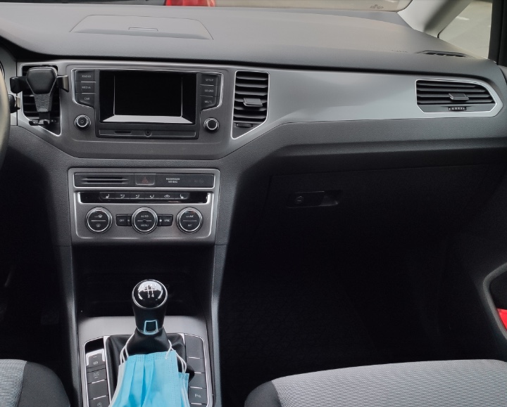

Bonjour a tous, J'aimerai être éclairer je suis propriétaire d'une Golf Sportsvan de 2015 équipé d'un bon vieux "composition colour" pas de boitier dans la boite a gant ni usb ni bluetooth. Voici ce que j'ai Image

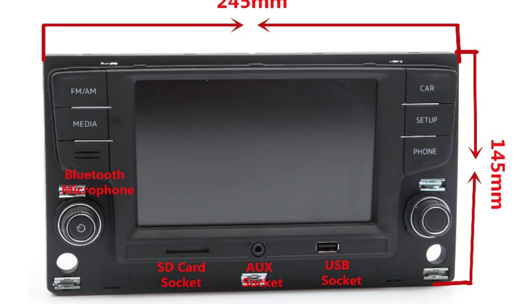

J'aimerai changer pour un moniteur qui puisse faire android auto ou même mirror link :Alcooliques:
Je suis tomber sur ça https://fr.aliexpress.com/item/4000891677508.html

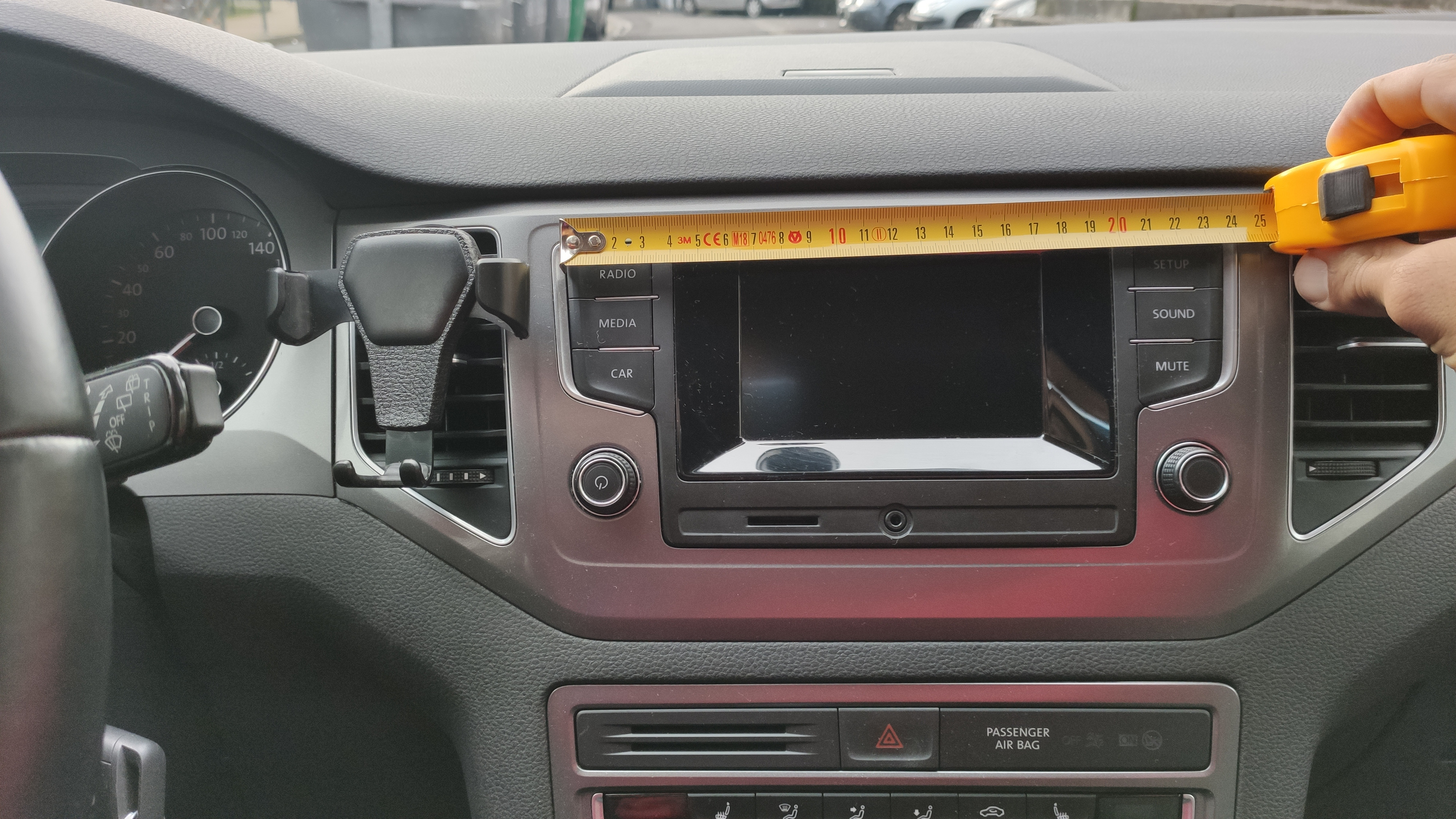

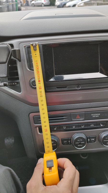

En comparant les mesures dans la descriptions cela a l'aire de correspondre avec ce que j'ai https://i.postimg.cc/63Ng8sC7/IMG-20201111-133725.jpg https://i.postimg.cc/nFDnMpfL/IMG-20201111-133717.jpg
Selon vous c'est compatible ? Sinon pourquoi ?

Merci pour ta réponse j'ai pas mal cherché avant de poster. Il ya pas mal de possibilité pour la Golf 7 beaucoup moins pour la Sportsvan. Faut vraiment que je trouve une solution, en comparant avec ce que j'ai ça a l'aire complètement compatible
