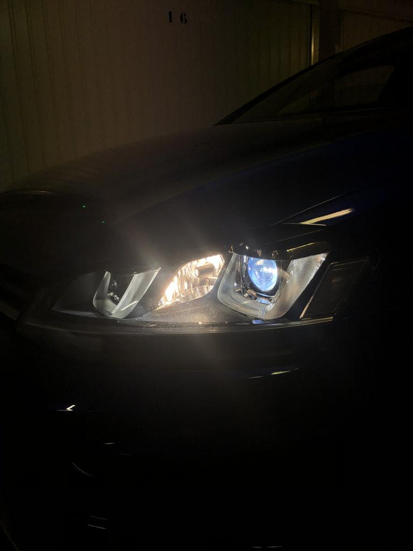

Quelqu'un a-t-il déjà effectué cette modification sur une R ? La place dans le moteur est-elle identique aux autres versions pour nous laisser l'acces au cache sur l'arrière du feux afin de changer les ampoules sans rien démonter ?
Avec un peu de recul, la différence de prix est-elle justifiée entre les Osram Night Breaker Unlimited (https://www.ledperf.com/pack-de-2-ampou ... -6370.html) à 32€90 et les H7 Diamond White 5000K à 9€90 (https://www.ledperf.com/pack-de-2-ampou ... p-400.html) ?
