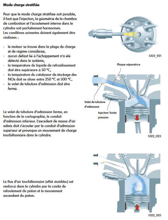

Même avis que toi @FIERZA
Pauvres constructeurs qui se tirent les cheveux aux exigences de chiffre toujours plus bas encore et encore sur un mécanisme de base de plus 100 ans !
La coupure d'injection à la décélération est le principale atout pour descendre la conso moyenne.
Depuis,toutes les techno restent superficielles en générales,car elles se justifient selon plusieurs conditions de fonctionnement contrairement à la simple coupure d'injection qui s'active à la demande du pied droit et ce,en permanence.
Beaucoup de technicité coûteux pour peu d'exploitation de ces systèmes si c'est le cas.
Dans le cas de nos TSI,je ne sais pas si la charge stratifié fonctionne sous des conditions minimales de fonctionnement...

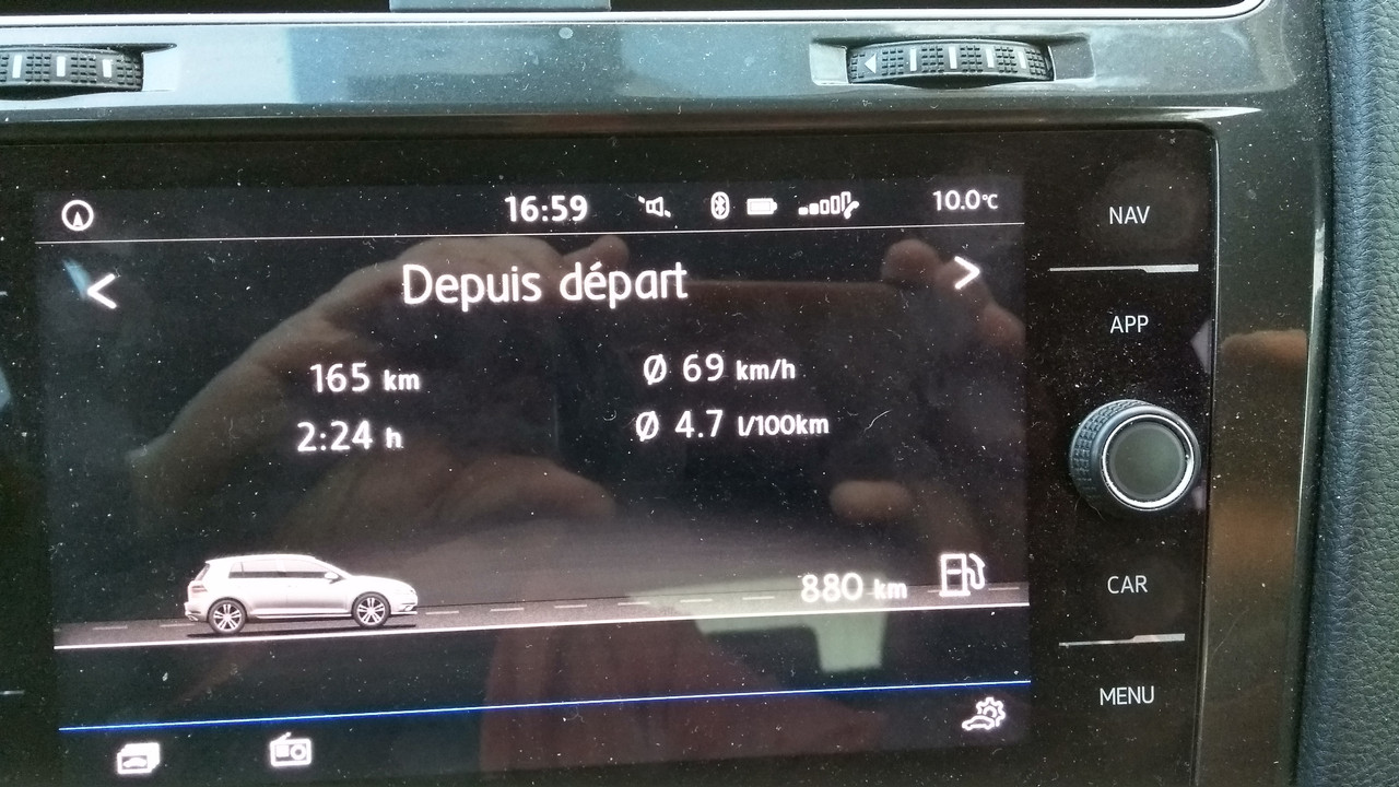

Depuis que j'ai déménagé je fais énormément de ville et la consommation de parcours peut facilement être à 8 l/100 ...
Mais en allant prendre l'air au bord de la mer, les choses rentrent dans l'ordre ...
Il s'agit d'un aller retour avec un arrêt d'une demi heure environ, une température ambiante de 10°C, deux personnes à bord, un peu de ville, de la RD, des voies rapides à 90 et 110.

Température étonnement douce en effet part chez toi
Ta 0W20 fait bien le taf sur autoroute !

C'est dans l'Ouest qu'il fait meilleur depuis plusieurs mois !

Dans le Morbihan, c'était vraiment bien ...

On peut arriver à ce niveau de conso au e85, avec une Golf MultiFuel, à 60 cts le litre de e85 en moyenne.
Très difficile de descendre en dessous......Mais bon..........
