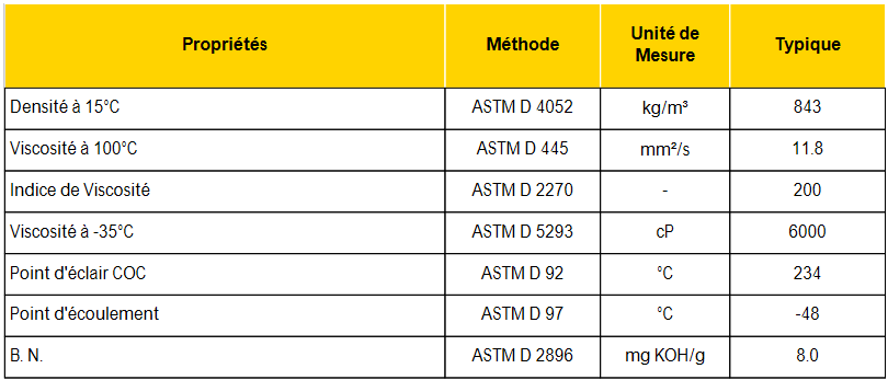

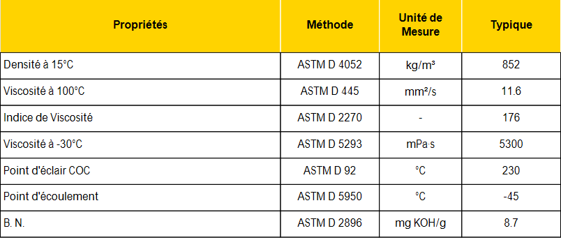

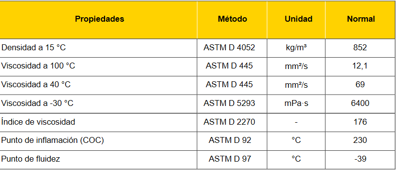

Pour la 0W30,soit je ferai la vidange moi-même soit à une autre concession Seat...
Cependant,cette Eni i Sint Tech 0W30 VK 504.00 est introuvable nul part,c'est vraiment bizarre.
En tous cas,je peux toujours me contenter de ma 5W30 si j'ai la version 2019,car la 2020 est proche de la VK 0W30 ;)
5W30 2019
5W30 2020
0W30 2020

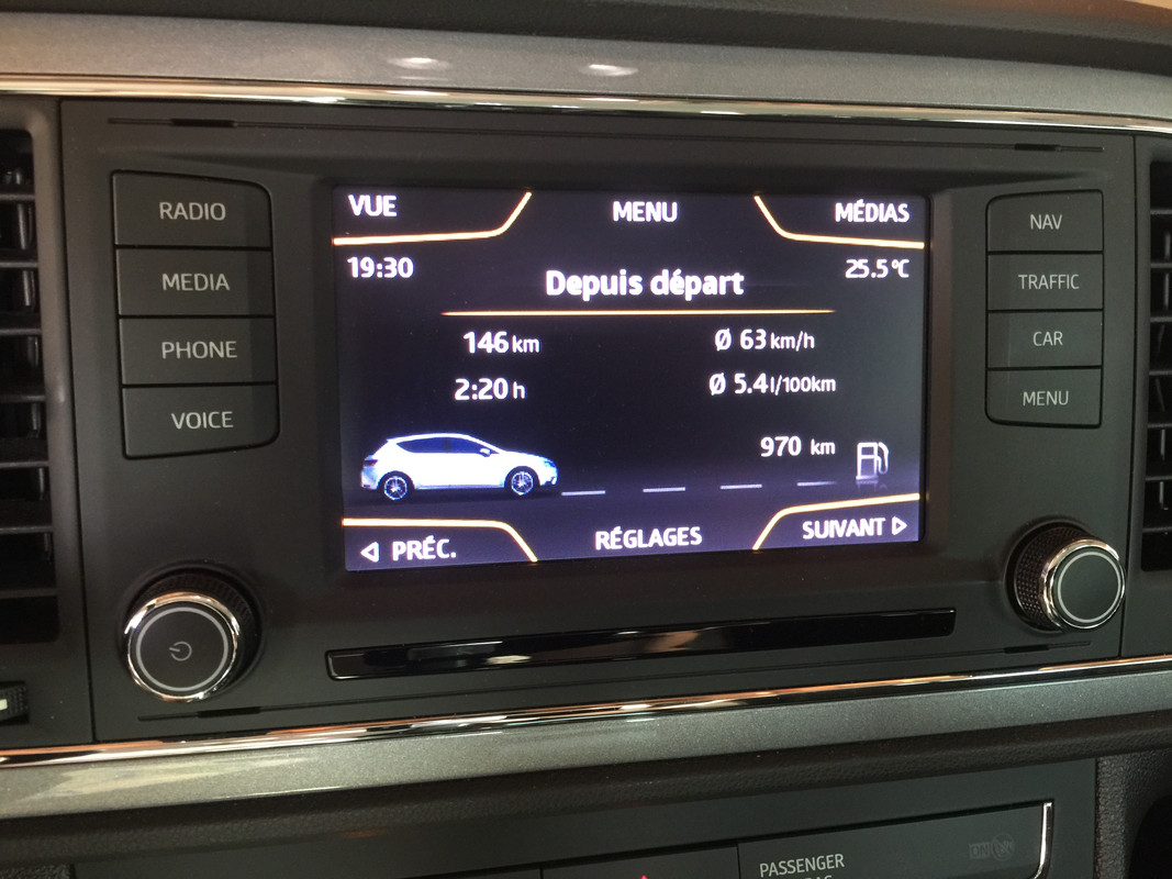

Cette journée,45km de RD en mode éco,puis en mode sport avec clim 100km dont 45 de RD et 55 km d’autoroute à pleine charge de 6 sur un dénivelé russe :lol!:
Température d'huile 108°C max
Boite 6 et clim sur 110ch,ça devient dur passé la barre des 140km/h... :Rouge:
A cette vitesse,resté en 5 m'aurait moins fait consommé ! :Top:

:D
Ben pour ma part, même sans dépasser 140 km/g compteur, ma moyenne sur autoroute dépasse largement les 56 ou 63 km/h ...
:scratch:
Ex: G7 TSI 125 DSG7
Messages : 7931
Enregistré le : 26 nov. 2014, 13:53
Localisation : Isère 38
Re: [Speed4]- Ma Leon III 1.2 TSI 110 !
Oui,sans doute que ma vitesse moyenne était basse sur RD en mode éco comme d'hab :lol!:
Pour le reste de l'autoroute,ce n'était qu'un tronçon de 50 bornes seulement.. :tantpis
