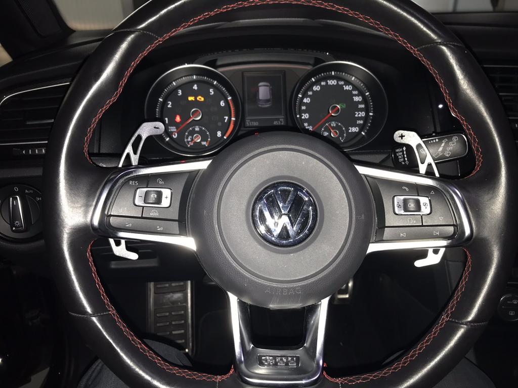

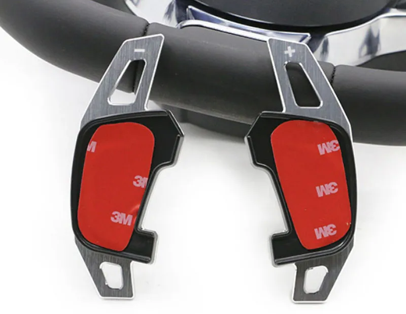

Extension palette au volant
Malgré mes recherches je n'ai pas trouvé de sujet en parlant, mais si tel est le cas, excusez moi d'avance.
En fouinant comme à mon habitude sur aliexpress, j'ai vu des extensions pour les palettes au volant.
Certains d'entre vous ont deja testé ?
Ca me tenterai bien, mais je reste perplexe, quant à l'épaisseur de cette palette, et le décalage avec les originales ...
en attendant vos retours, quelques photos ....
voici quelques photos
les autres photos se trouvent dans le lien aliexpress, je n'arrive pas a les charger pour des questions de taille
https://fr.aliexpress.com/item/Steering ... .15.j6WGOp

Re: Extension palette au volant
regarde dans cette présentation : http://www.forumgolf7.fr/forum/viewtopi ... =37&t=6342
Je te laisse le soin de parcourir son sujet pour retrouver son avis.
Bon j'ai du mal chercher.
Désolé ....
[edit] bon en fait oui il en parle, mais pas beaucoup, ni de l'épaisseur et du dégagement associé.
Ne voulant pas pourrir son sujet de présentation, je penses qu'il pourrait être intéressant d'en parler ici, et notamment des compatibilités avec les volants ?
Désolé ....
Je te donne mon retour d'expérience car pour ma part ils ont fini à la poubelle! Commandé sur Aliexpress, reçu, installé, mais après installation, problème, l'angle d'inclinaison et la longueur de la parti supérieur métalique frotte sur les 2 commodos quand je braque, non pas découragé je souhaite donc les inverser pour ne plus avoir ce problème car on peut séparer la partie plastique de la partie métal, mais maintenant j'avais l'inscription - et + qui n'était plus dans le bon sens! Bref, je laisse comme ça pour essayer, mais 1, 2, 3 utilisation et l'une d'elle à fini par tomber me surprenant dangereusement en roulant, pourtant bien collé au double face mais peut être pas assez puissant pour coller sur le plastique de la palette d'origine! Mais je n'étais pas très convaincu finalement car même si le métal était du plus bel effet, le plastique était brillant et pas super bien fini, d'autant plus qu'un écart se laissait apercevoir à cause du double face , pourtant le moulage du plastique sans celui çi s'integrait plutôt bien! Voilà pour ma part, un achat inutile...
Merci pour ton retour.
Je les ai commandé, a 12 euros je prends pas grand risque.
Je changerai le double face pour du 3M de bonne qualité.
Je vais essayer on verra...
si ca convient pas, je les enlèverai ..
Pour ma part j'en suis content,
je trouve que cela s'intègre bien et on le cherche moins que celles d'origine
Pour ma part cela fait 1 an que j’ai posé les extensions fixé avec le double face d’origine et cela ne bouge absokument pas. Par contre bien nettaoyer les palettes d’origine a l’alcool, et une fois le collant posé les maintenir bien en pression pendant 5-10min.
