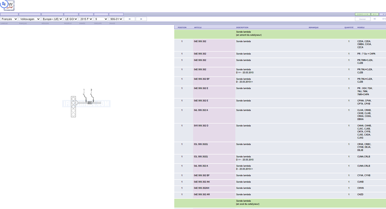

le site 7zap ne fonctionne plus, je suis allé voir sur "l'etka" mais sur la vue du catalyseur ils m'indiquent une seule sonde, sur la photo que j'ai prise, est ce que c'est bien les deux sondes lambda qu'on voit, en amont et en aval du catalyseur ?

@Pierrick je ne suis pas spécialiste sur le fonctionnement des sondes lambda, mais si on reprend ETKA dans la section 2 qui comprend les " échappements ", on trouve la sonde lambda avec un renvoi sur la section 9 " équipement électrique " au chapitre 906-010. Tu y trouveras 2 paragraphes avec les références des sondes : 1 pour celle en amont du catalyseur et 2 pour celle en aval du catalyseur. Tu as donc bien 2 sondes, mais je ne saurais les localiser :

@titi73 Oui j'avais vu cette page et j'ai pris les références des sondes
D'ailleurs il y a la ref 04E906262BF pour l'une et 04E906262EA pour l'autre. J'imagine qu'uniquement la longueur du câble change...
D'après ce que j'ai compris, la sonde en aval est à l'arrière plan de ma photo et celle en amont au premier plan.
Vu que le scan m'indique problème sur la sonde "banc 1, sonde 2" ça doit être la sonde en aval du catalyseur selon moi vu qu'il n'y en a que deux
