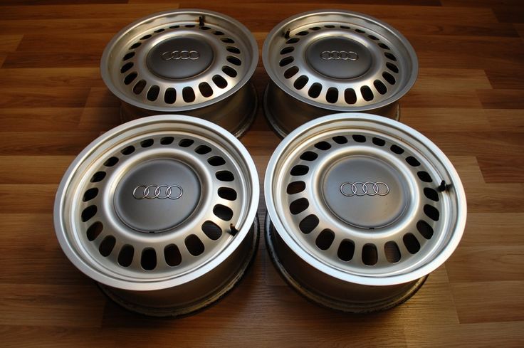

Après avoir amélioré l'aérodynamisme sous plancher et réduit ma conso d'environ 1kWh/100km à 130km/h (viewtopic.php?t=28970), je voulais gagner du poids sur les jantes mais sans trop perdre en aéro.
A force de fouiller, je suis tomber sur ce site: https://www.original-felgen.com/ qui répertorie les jantes Vw et Audi avec photos et caractéristiques.
J'y ai retrouvé les Astana qui sont bien données pour 9.2kg (https://www.original-felgen.com/5ge601025fzz.html)
En continuant à fouiller, je trouve une page où les jantes sont triées par dimensions et poids
(https://www.original-felgen.com/gewicht)
On peut donc voir qu'il existe chez Audi 4 modèles de jantes en 16" de 6.1 à 7kg.
Mes recherches sur les 2 modèles les plus léger n'ont rien données (pas trouvé ou trop loin et/ou trop cher )
En revanche, j'ai trouvé plusieurs annonces pour le modèle à 6.9kg (https://www.original-felgen.com/8w06010258z8.html)
Certes, ça n'est pas le plus léger ni le plus joli mais c'est toujours 2.3kg de gagné par jante.
Et ce modèle est prévu pour être équipé d'enjoliveurs la rendant bien plus aérodynamique.
D'après les différentes annonces, ce modèle était destiné au pack hiver sur des Audi A4.
J'ai trouvé près de chez moi un jeu de 4 jantes montées en pneu hiver à 250€.
Bientôt le montage pour validation!
(Les photos proviennent d'une annonce Ebay)
Re: JRD - E-golf 2019
Les nouvelles roulettes sont montées !
Voici les poids relevés:
- Jante Astana + Bridgestone Turanza T001 en 205/55R16: 16,1kg
- Jante Astana + Uniroyal Rainsport 5 en 205/55R16: 17kg
- Jante Audi + Goodyear Ultragrip Performance en 205/60R16: 16.1kg
- Jante Audi + Pirelli Sottozero 3 en 205/60R16: 16.9kg
Pas de différences de poids mesurées mais les pneus en 205/55 sont quasiment aux témoins sur les Astana alors que c'est du 205/60 quasi neuf sur les Audi.
Et comme on voit déjà un écart de 0.8-0,9kg entre les 2 modèles de pneus sur chaque jeu de jantes, je ne serait pas surpris que les 2kg théorique d'écart sur les jantes seules soit masqués par les pneus.
Je referai les pesées lors du changement de pneus.
En revanche, ce qui est flagrant, c'est la différence de bruit causé par les pneus hiver et la différence de position de la jante dans son passage de roue (jante plus large et ET plus faible)
