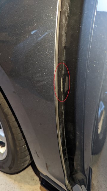

Hello,
Je rencontre un petit soucis.
L'arrête verticale de la porte coté conducteur frotte contre l'insonorisant de l'aile lors de l'ouverture comme vous pouvez le voir.
Cela use la peinture jusqu'à la tôle.
Savez vous comment ajuster ce plastique pour qu'il ne frotte plus ?
Est-il facile à démonter ?
Ou alors c'est la portière qu'il faut ajuster ?
Note :
J'ai mesuré l'écart entre l'ail et la porte ainsi que l'écart entre la porte avant et arrière. Les écarts sont les même, environ 3.6mm
Coté passager, l'écart et le même. Peut être quelques dixièmes de plus.
Photo de l'insonorisant en question:

J'ai déjà eu ce problème j'ai rectifier au decapeur thermic

Tu as démonté le cache pour le faire ?
Comment as tu procédé ?
Est-ce que ça tient dans le temps ?

Tu le chauffe un peu et tu repousse là où sa frotte le tout sur place et plus de problème.

C'est accessible depuis le passage de roue.
On accède parfaitement à la pièce.
Pour pas part, pas d'attache pliée ou cassée. Tout est en place.
J'ai réussi à modifier la position de la pièce pour que ça ne frotte plus.
A voir si ça tient dans le temps.
Pour remplacer la pièce il faut démonter la porte.
