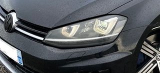

Suite a un problème de feux de route sur mon 7R je me demande si les phares n ont pas été changé , comment puis je savoir ce qui étais d origine dessus.

ceux qui sont sur la voiture sont 5G1941034E apres comme je n est pas les feux de route je me demande si se sont ceux d origine , au demarrage les pfeux font haut bas et gauche droite , mais impossible de faire un plein phare ou appel de phare ca fais une semaine que je suis sur tout les forums meme etrangers , je n est pas de camera dans le pare brise.
mon faisceaux voiture vers phare comportes 11 fils

je vais sortir les feux deja et je vais tester ca mais je pense qu il doit y avoir un truc avec le light assist ou pas , perso j ai pas la cam sur le pare brise donc normalement il devrait pas y avoir j ai lu tellement de truc sur les forums etrangers que je me perd un peu , jfaut que je me pose dessus et apres je ferais un beau recap tuto si je trouve la solution
Re: Connaitre le type de phare d'origine sur un 7R ?
J avance gentillement
ma connectique a 11 pins
Mon phare a 10 contact
Le cable numeros 11 sur la cosse se retrouve donc non connecté sur mon phare
optique de 18/09/15 alors que ma voiture est de 2014 donc les feux ne sont pas d origine , il y a la fameuse varainte dla et non dla , faut que je trouve si je peux y remedier ou alors changer mes phares :/
Bon bas j ai resolus le probleme en changeant mes phares par la bonne reference
5G1941752 B et 5G1941752 B , Bi Xenon a led pour ceux qui chercherais , par contre pas evident a trouver , ils sont en 11 broches dedans , la 11 eme broche controle le shutter dedans .
