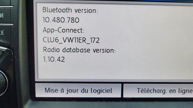

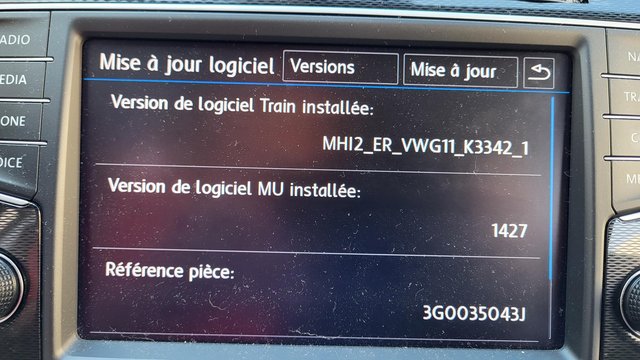

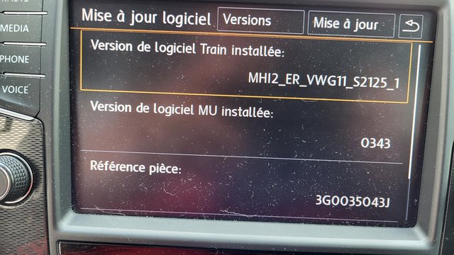

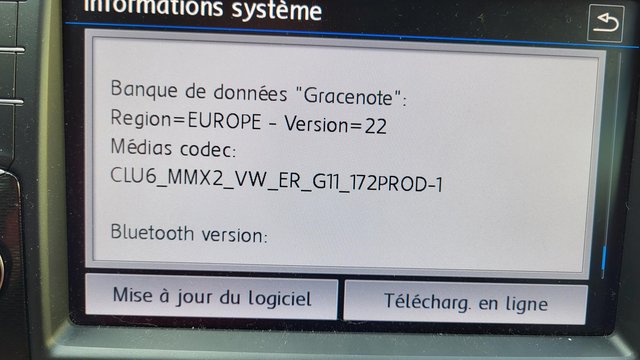

Mise à jour du Discover Pro 2:
Salut !!
Aujourd'hui, je me suis occupé de mon Dicover Pro 2.
Avant mise à jour:
Après mise à jour:
J'ai donc installé la toute dernière version logicielle pour mon DP2.
Puis, j'ai installé la nouvelle map de navigation.
Puis, j'ai installé les dernier POIs.
Puis, j'ai mis à jour Gracenote 2 de la version 21 qui était fournie avec le firmware à la version 22.
Puis, j'ai mis à jour la base de donné radio fournie en v1.10.40 pour la passer en v1.10.42.
J'ai également débloqué le Green Menu, installé M.I.B (More Incredible Bash), débloqué le Menu Sport et débloqué le VIM (Vidéo In Motion).
Ensuite, je me suis occuper de changer le canal pour le TMC, et cela fonctionne, j'ai maintenant les alertes et les infos sur la carte.
Je pense que la, je suis tranquille pour un moment.
