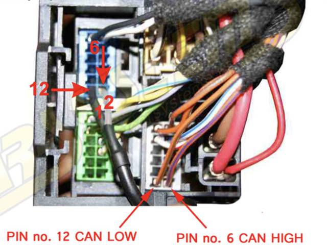

Merci pour ta réponse !
Pour les defaults de communication du 5F c'est tout a fait normal, lors du Retrofit du DP 3 des options était présente sur le Véhicule précédent (Le Lane assist par exemple) et qui ne le sont pas sur mon véhicule. Du coup il essaie effectivement de communiquer avec des modules qui n'existe pas . (Cela sera régler cette semaine par un recodage du 5F par le vendeur)
Pour la caméra, l'installation a était faite en concession.
J'ai vérifier en démontant la boîte à gant et le branchement est correct, comme sur ce schéma.
Je ne sais pas pourquoi la caméra ne correspond pas avec le module 10 du coup :-/
(J'ai pourtant bien la vue de la voiture et des capteurs lorsque la caméra est active !)
Merci pour ton aide.
