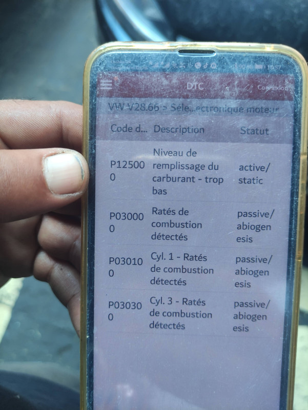

Erreurs diagnostic :
P125: Niveau remplissage carburant trop bas.
P0300: ratés de combustion détectés
P0301: ratés de combustion détectés- cylindre 1
P0303: ratés de combustion détectés- cylindre 3.
