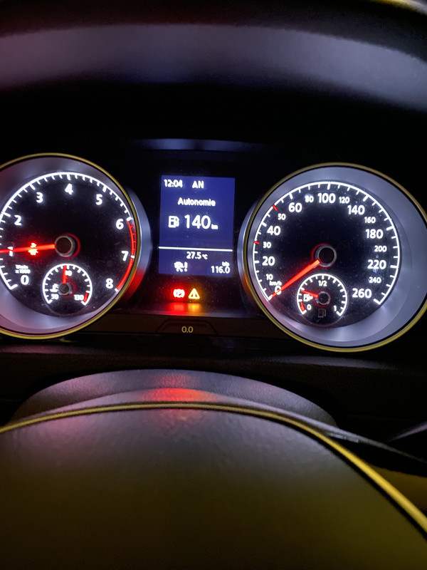

Bonjour à tous!
Je rencontre pour la deuxième fois un problème sur ma golf 7 tsi 130cv 42000kms.
Au démarrage voyant moteur triangle orange avec message sur le display « régime max 3000 tour min »
Je précise que j’ai fait la révision le mois dernier, avec bougies neuves et filtre à air remplacé.
Après coupure du moteur, je rallume et là plus rien.
Avez-vous eu ce genre de problème? Qu’en pensez-vous?
à vous pour vos retours !
Bon dimanche

Vérifie si tu n'a pas la durite qui va vers le turbo percé ou abimé!!
En général, si tu as ça tu devrais aussi avoir une perte de puissance et une perte de vitesse
Re: Voyant moteur et régime max 3000t/min
Oui je vais vérifier ça mais ça me l’a fait 2 fois en l’espace d’un mois je dirais. Si c’était percé ou déboîter ça serait tout le temps non?

Pas forcément ! suffit que le trou soit petit et avec la dilatation ça s'est refermé un temps puis que maintenant ça revient.
Après, peut-être qu'il y a un mois tu avais un soucis et que maintenant celui-ci est différent !
Je ne te garantie pas que ce soit ça mais il y a des chances
Moi j'ai eu le même soucis sur mon ancienne golf. Et la 2ème fois c'était la durite rigide qui était fendu !

ça m'est arrivé le même problème et j'ai fait un diagnostic chez vw et c'est le boitier papillon hs je l'ai changé et c'est bon.Sted13 a écrit : ↑04 juil. 2021, 12:51Bonjour à tous!
Bon dimanche

Ton moteur s'est mis en mode dégradé, électroniquement prévu vers 3000 tr/mn......
Ils s'est mis en protection, et heureusement......C'est prévu.....
Ce qui signifie ne plus rouler, et effectivement faire rapidement les réparations had_Hoc.
