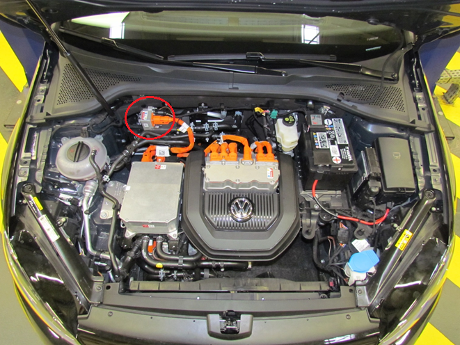

Bien sur qu'elle peut fonctionner, mais avec des rendements tellement dégradé que ça devient du pure électrique.
Sur les véhicules électriques, la PAC est coupée dès -5°C, et est couplée à des résistances haute tension pour compenser car la PAC n'est pas suffisante à climat froid et grand froid, donc non la PAC n'est pas du tout adaptée à ces climats, sans parler des risques de gel de l'évapo.
Quant à la perte d'une machine, 5% c'est à peu près les pertes totales, mécanique et électrique, la mécanique est pure perte, et il n'est pas possible de tout récupérer sur les pertes élec car une bonne partie de l'échauffement n'est pas watercoolé (rotor, carcasse), l'eau ne sert qu'aux IGBT qui ne dégagent pas non plus des calories dingues, sachant que l'idéal en terme de rendement étant une machine à refroidissement par brouillard d'huile mais ça coute un bras.
Les différents circuit d'eau sont bien évidemment bouclés entre eux, mais il y a tellement peu de calories qu'elles sont dissipés avant d'arriver à destination et sont très insuffisante à chauffer un pack batterie ou un habitable qui requiert bien plus.

Lèves le capot de ta eGolf, tu devrais apercevoir une résistance de chauffage branchée sur la HV en plus de la PAC :
